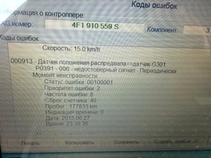

    Расшифруйте плиз)) про какой датчик идет речь? тк слева я уже менял (со стороны водителя). Теперь на другой получается?
    Так же после датчика следует ошибка по Ряд 1 (не сфоткал, забыл) Позднее открытие помоему. Ну как я понимаю это из-за датчика возможна такая вещь.
    И еще, вот завелся такой, поехал, пуляет. Едем едем в соседнее село:rock:... там постоял немного в пробке или на светофоре и у неё чувствуется тупка (как бы прогрелась там все дела). Глушу полностью, завожу снова - прет лучше чем в первый раз! И потом всю дорогу едет нормально. Это из-за датчика распреда возможно?+ ко всему ругается на подуху двигателя водителя (разрыв цепи), я не нашел под капотом ее:spy:, не покажите где водителя, а где пассажира подухи двигаетял?)):shuffle:

    Это другая ветка , для расшифровки кодов ошибок найди соответствующую тему - поиском !
    А что касается , цитата : " ... подуху двигателя водителя ..." , то это что то новенькое , нужно как то разделить либо это "подуха" двигателя , либо "подуха" водителя и что то как то они мало смахивают друг на друга , выполняют разные функции и находятся в разных местах конечно ! В сообщении были ещё 2 слова - разрыв цепи , по ним можно предположить , что речь идёт о подушки безопасности водителя , так вот она находится ни под капотом , а в самом рулевом колесе , пассажирская "подуха" находится внутри торпеды над бардачком как раз напротив пассажира .
    А вообще советую самому больше ничего не искать , а обратиться к специалистам , так быстрее получится и надёжнее . Удачи !
