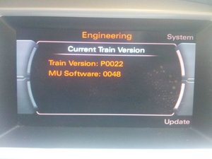

    Афигеть какие все умные, а толковый ответ уже полгода добиться не могу... Объясню подробнее, для не чукчей: обновляем ПО таким образом:
    Для начала нужно узнать текущую версию MMI прошивки.
    "SETUP"- "Установки" - "Версия ПО", или одновременно нажать SETUP+RETURN.
    Если версия ниже K0031 - То обновляемся сразу на K0031.
    Если версия выше K0031 и ниже K0206 - то сразу обновляем до K0206.
    И так мы выяснили версию прошивки (у нас версия прошивки ниже К0031, в данном случае P0022.) Скачиваем диск с прошивкой К0031/K0206, разархивируем и записываем ISO образ на диск, либо опять же с помощью например WINRAR разархивируем ISO образ на SD карту. В конечном итоге на диске или на карте должно быть так для K0031

    Приступим к обновлению прошивки. Вставляем диск/SD в наш MMI.
    1. Удерживаем SETUP+RETURN
    Скрытый текст
    пока не появится версия вашей прошивки.
    Скрытый текст
    и нажимаем Update
    2. Выбираем источник, с чего мы будем обновляться
    Скрытый текст
    3. Видим версию прошивки, до которой мы обновимся нажимаем на нее.
    Скрытый текст
    4. Выбираем стандарт
    Скрытый текст
    5. Видим список что у нас будет и что не будет обновляться. Идем вниз и жмем Start download
    правильно???

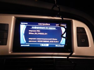

    Проблема в том, что при "1. Удерживаем SETUP+RETURN" ничего не происходит, но можно так: "SETUP"- "Установки" - "Версия ПО"... Только вместо кнопочки "Update" у меня кнопочка "блютуз". А теперь объясни мне чукче как мне обновить ПО, если сам не чукча.

    На первом фото есть искомая "Update" , дальше остаётся кнопочку нажать - справа внизу от шайбы ...

    В том то и дело, что первое фото не мое, а с форума скрин... Я уже сделал что бы выскакивало такое окошко после нажатия SETUP+RETURN и это после того, как открыл доступ к инженерному меню, теперь другая проблема появилась, но пропало всякое желание что либо здесь спрашивать...
