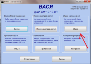

    подскажите как сбросить сервисный интервал обслуживания (смены масла итд)..масло ликви молии 4200 (лонг лайф)- какой интервал замены? (15 или 10т/км ) ?..:confused:
  10. unknown630
    unknown630 Участник форума
    6 май 2014
    482
    A6/C6 2.4 06г
    Я б посоветовал раз в 10,с московскими моточасами
    Я меняю каждых 8 (масло тоже что и у Вас)
    Сброс,может так?

    а у себя как сбрасываешь?..как потом настроить заново чтоб отсчитывались километры для то?:confused:
  12. unknown630
    6 май 2014
    482
    A6/C6 2.4 06г
    Не пробовал еще
    Вроде там можно выставить все
