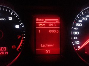

    Гуру подскажите пожалуйста, почему в меню Laptimer температура масла в коробке показывается, а уровень нет

    Да, но кроме времени круга показывает темп. Масла в коробке и его уровень напротив надписи boost

    Темпер масла в моторе а не АКПП

    Значения с температурой по стрелке отличаются. Утром при прогреве темп. двигателя 90, а в меню лаптаймера 50. Проедешь минут 20, становится 85-90. А на трассе когда повжигаешь и 105 показывает. Стрелка на прогретом двигателе всегда на 90.

    Так на панели то температура антифриза а не масла))конечна она быстрее поднимается чем температура в лаптаймере. Коробка тут не при чем.

    На против надписи boost показывается давление турбины =) Проверенно.

    Если так , то активирую эту функцию , может пригодится , а то эта температура масла вообщем то и не нужна вовсе ...

    Там бегающая шкала как горизонтальный эквалайзер. Цифер там нет.

    У кого нет турбины там ничего показываться и не будет (просто пустая шкала). Да и с турбиной я так понял не у всех показывает. У меня шкала бегает, всё норм.
