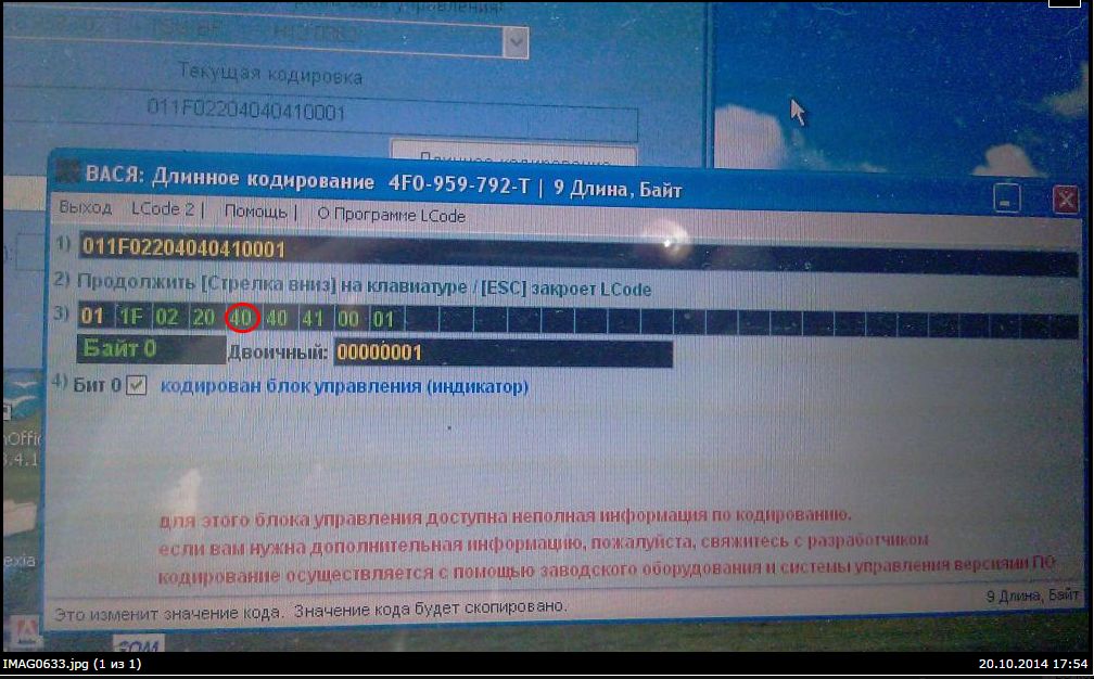

    52.01
    Опускание правого зеркала при включении задней передачи для рестайла:
    [52 - Дверь пассажира]
    Кодирование - 07] ->
    [длинное кодирование] -> Byte 4
    Если байт имеет значение 40 (автомобили без электрически складывающиеся зеркала), изменить его на 4С, если не работает - 44
    Если байт имеет значение 50 (автомобили с откидным или складных / затемнение зеркал), изменить его на 5С.
    Для опускания зеркала нужно поставить регулировку зеркал в положение правого зеркала и включить заднюю передачу.

    если стрелкой вниз то показывает БИТ4 - 5 или 6 позиций, а там только отмечать/убирать можно, где смотреть значение 40 или 50?

    Как она не открывается ??? Вы уже её открыли (согласно фото) , меняйте значение согласно пункту 52.1 ...

    может туплю конесно но у меня Вася 07 Блок не считывает!

    я имел ввиду Ваша картинка не открывается, поменять значение ( я наверное по пояс деревянный:shock:) в окошке где зелёным Байт0 поменять на 4? а рядом где "двоичный" покажет значение Байта (4)?

    Наведи курсор где кружок и нажми ... , там где был Байт 0 , станет Байт 4 , затем где кружок поменяй значение согласно пункту 52.1 , затем - Выход (левый верхний угол) и проверяй на работоспособность ...
