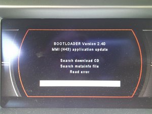

    в скрытом меню хотел активировать индикацию акб чтото нажал итеперь вот так и не знаю как исправить

    Первая и самая главная заповедь того, кто лезет в инженерное зелёное меню: обходить за километр и не ставить галку напротив бутлоадер....
    Теперь, по-моему, только качать с рутрекер прошивку для ММИ и заливать через CD...
    Инструкцию можно найти там же, где качать будете прошивку или тут на форуме (обсуждали ни раз, пишу с телефона, искать по форуму не удобно)

    Да уж говорят говорят про боутлоудер и все равно он людей притягивает как магнит. Сочувствую.

    ребята а можно както узнать какая версия прошивки у меня стояла?
  15. русслава
    русслава Участник форума
    4 авг 2012
    278
    Челябинская обл.
    А6 c7 2014 .2.0 cdnb
    всем огромное спасибо поставил 5150 всё работает ок.

    теперь ты и версию знаешь ))

    да верно, а тебе отдельное спасибо- по твоей ссылке нашёл.
