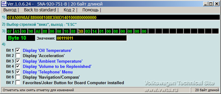

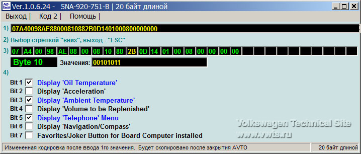

    Показ свободного места в топливном баке в литрах
    шаг показаний сколько заливать топлива кратен 5 литрам т.е. 5-10-15-20 и т.д
    17 - Панель приборов
    Кодирование - 07
    Длинное кодирование
    выбираем Байт 10
    Бит включения 4: Display "Volume to be Replenished"
    Если нет 4 бита, в двоичном коде четвертым символом ставим 1. Вот так:

    У Q3 и Тигуана разная электроника и коды не подходят.
    В панели приборов Q3 всего 3 байта и все настройки делаются через адаптацию.

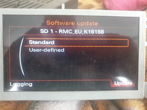

    как обновить прошивку в ручном режиме? подскажите пожалуйста способ
    по стандарту дает выбрать только стандартный режим обновления

    второй режим обновления не доступен как в него попасть?

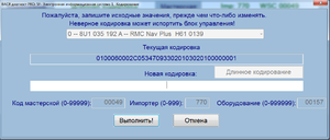

    добрый день подскажите пожалуйста ребят голова RMC под оптику, закодирована под музыку BOSE
    не работает звук, кто знает как закодировать головное устройство под обычную музыку?
