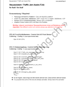

    подруливает.
    https://www.ascoding.ch/en/activate-traffic-jam-assist-tja/
