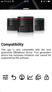

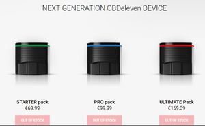

    Я тут созрел чтобы заказать себе в личное пользование OBDeleven. Захожу к ним на сайт...
    А там оказывается новая версия девайса NEXT GENERATION OBDeleven
    Поискал в интернете. Новое железо, более быстрое, с поддержкой iOS (мне не важно).
    Функционал как я понял такой же как и у обычного старого OBDeleven.
    Обещают в новой версии потом добавить BMW.
    В любом случае сейчас старую версию, когда выходит новая как-то странно.
    Предзаказ закончился, всё пока продано. Придется ждать еще сколько-то времени.
    sdm68 нравится это.
  14. quattrosens
    quattrosens Старожил
    21 сен 2010
    17.156
    Франция
    И старыe OBDELEVEN поддерживает IOS
