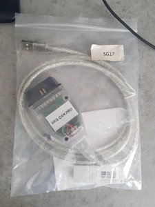

    Стал счастливым :) обладателем Q7 2017 г. В авто обнаружил вот такой кабель:
    Бывший хозяин сказал что не успел воспользоваться и не знает что он умеет. Вот и хотелось бы спросить у форумчан. Подскажите, пожалуйста. Что можно сделать этим шнурком и каким софтом?
  7. KOKA
    KOKA Старожил
    27 апр 2014
    15.471
    Q5 3,0 TDI 2014
    Софт находится на диске, а диск в вашем пакете..
  8. pro.
    pro. Новичок
    6 июн 2019
    7
    Белгородская обл.
    Q7/4M 3.0 TDI
    А можно ли им сделать то, о чем описано в первом посте этой темы?
  9. KOKA
    KOKA Старожил
    27 апр 2014
    15.471
    Q5 3,0 TDI 2014
    Думаю, что да.
  10. AcidMan
    AcidMan Завсегдатай
    17 фев 2011
    740
    далеко не всё. 46й блок не будет виден точно. и что-то еще.

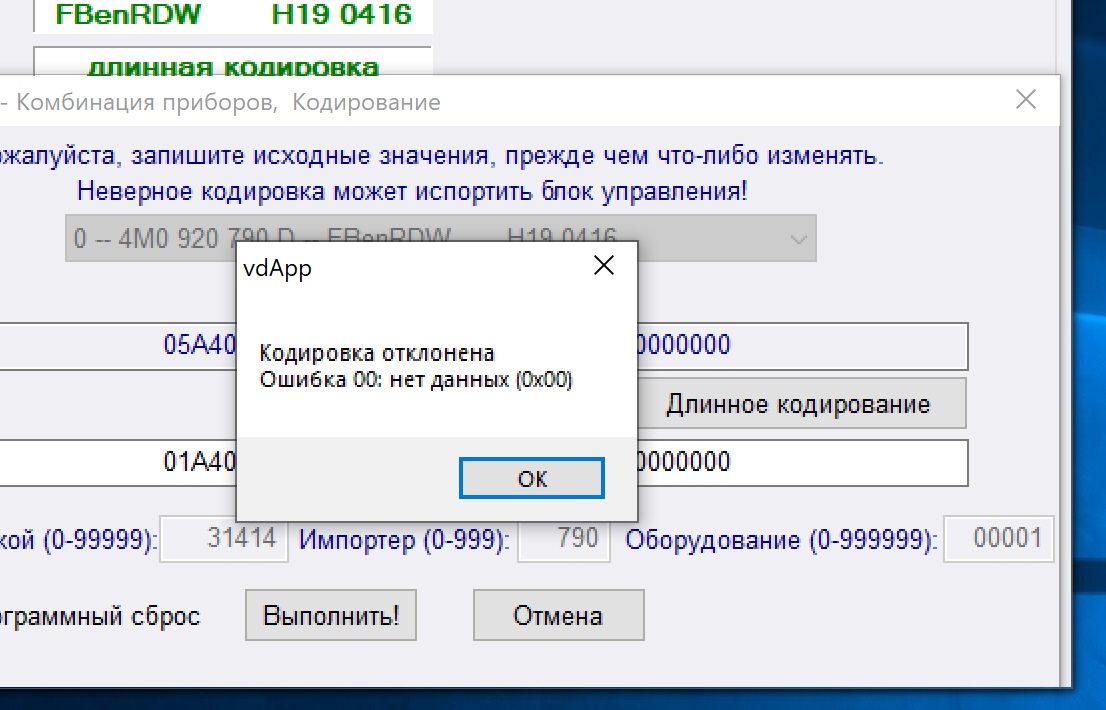

    Через Вася Диагност пытался выключить предупреждение о не пристёгнутом ремне безопасности. Делал через длинное кодирование, выходит ошибка. Подскажите как решить эту проблему?[​IMG]
  12. olegtum
    olegtum Живу я здесь
    24 апр 2006
    3.777
    Audi Q7, Audi Q4, Tesla Model Y
    А что-нибудь ещё пробовал менять? Версия какая у Васи?
  13. DmitryQSem
    DmitryQSem Завсегдатай
    21 дек 2013
    652
    Чувашия респ.
    Audi Q7 TDI'19
    Самая последняя версия, не пробовал, потому что пока не требуется
  14. olegtum
    24 апр 2006
    3.777
    #1854 olegtum, 11 июн 2019
    У тебя же 2019 год? Попробуй кодировать с открытым капотом.

  15. KOKA
    KOKA Старожил
    27 апр 2014
    15.471
    Q5 3,0 TDI 2014
    Про капот можно по-подробнее?
  16. olegtum
    24 апр 2006
    3.777
    KOKA, DmitryQSem и quattrosens нравится это.
  17. DmitryQSem
    21 дек 2013
    652
    Чувашия респ.
    Audi Q7 TDI'19
    Ок, отпишусь как получится
