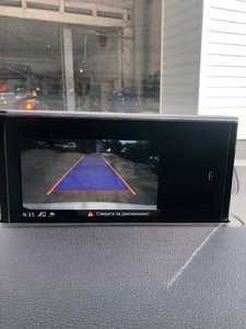

  19. Vibezhko
    Vibezhko Новичок
    17 июл 2017
    6
    #1819 Vibezhko, 14 май 2019
    Всем привет , нужна помощь !
    Вообщем игрался с кодировками , повключал кучу фишек , теперь когда включаю заднюю или принудительно нажимаю кнопку парктроников , отображается только камера а справа картинка парктроников не горит(( может кто то сталкивался??
