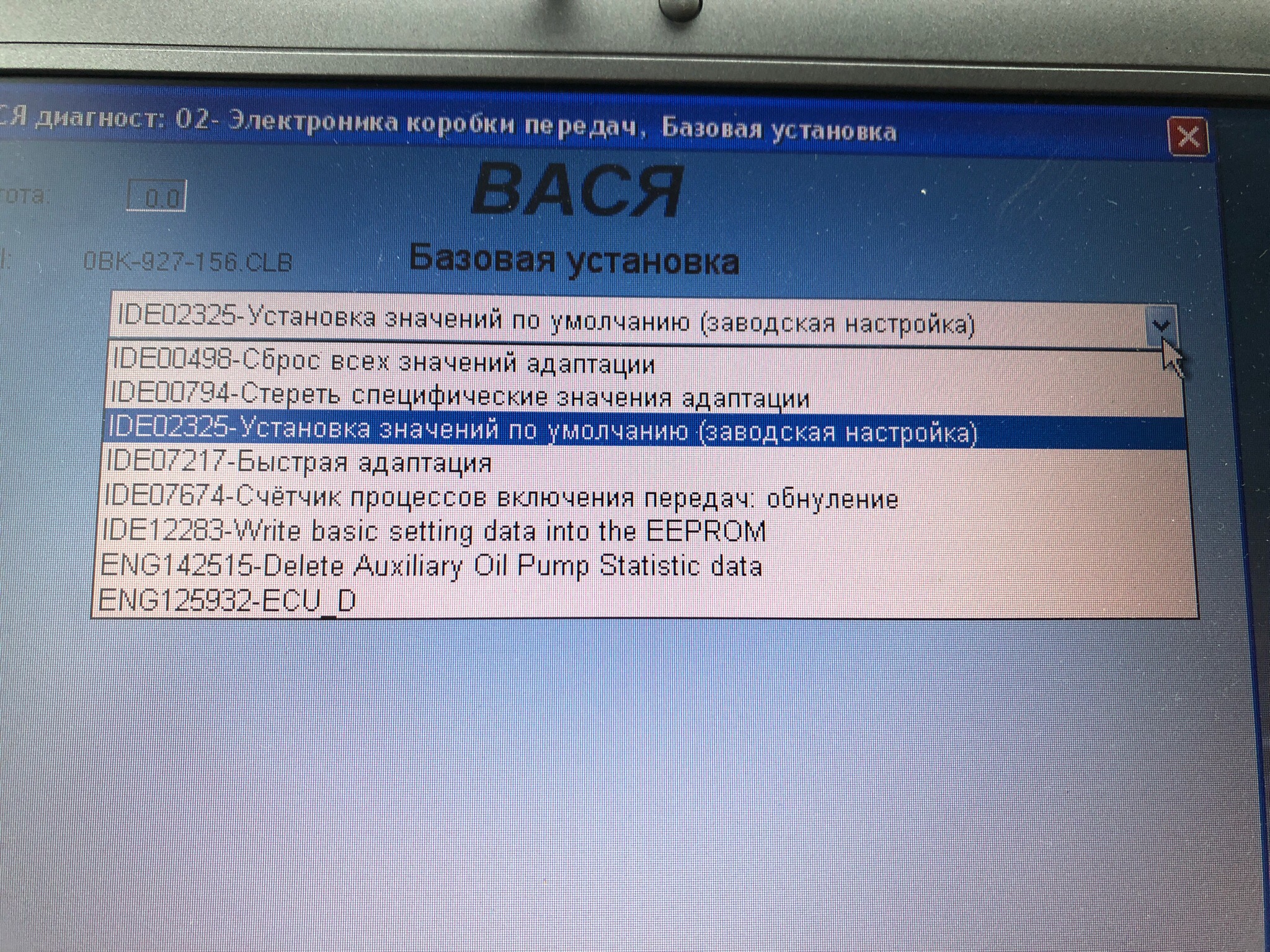

    Первый три пункта "Вася" позволил мне сделать, пишет "Успешно",
    Правильно я понимаю что сбросил все "на-адаптированные" под стиль вождения данные?
    Достала АКПП включать высшие передачи, едешь 57 км/ч, включает 7-мую и держит 800 оборотов. Любое нажатие на педаль - заминка, а потом сброс трех передач вниз, рев, рывок...
    Хочу чтобы держала 1200-1300 оборотов и при нажатии на газ тянула на включенной передаче.
    Прошивка 1013, это последняя я так понимаю..
