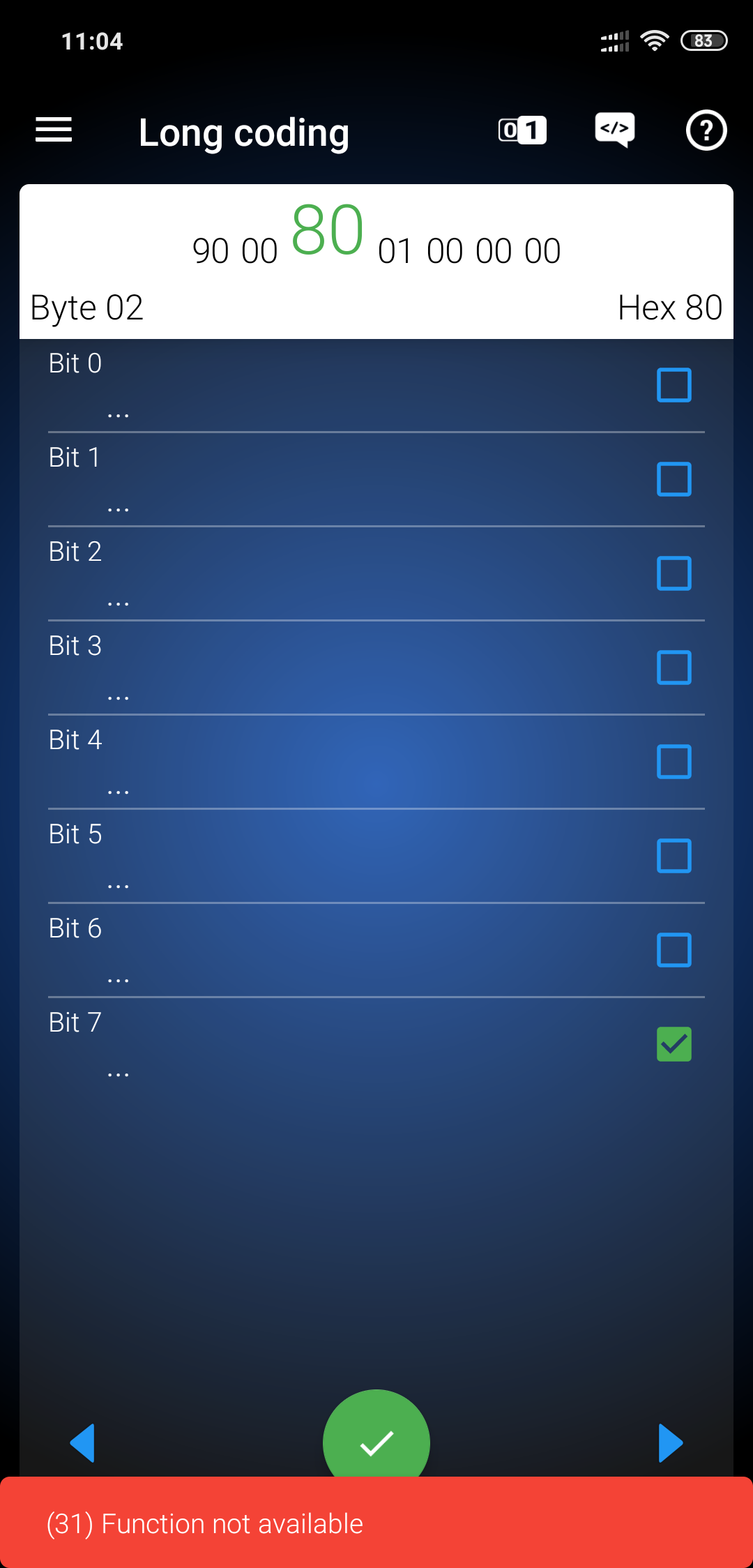

    Добрый день, аналогичная проблема, не могу закодировать 44 блок. Кодирование делал OBD11, всё остальное из инструкции выполнить удалось, а при попытке сохранить изменения с проставленным 7 битом получаю сообщение "(31) Function not avalible". Есть у кого предположения в чем может быть дело?

    Security access. Попробуй 89753 или 19249

    Только что сходил попробовал - эти логины не принимает, пишет неправильный. OBD11 предлагает свой вариант - 20103, с ним авторизацию принимает, но на успешности мероприятия это не сказывается. Т.е. даже с авторизацией записать изменения 7 бита не может с той же ошибкой

    К сожалению нет, рабочего кода подобрать не удалось. Планирую через неделю попробовать из магазина встроенного в OBD11 активировать.
