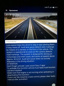

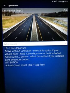

    Всем привет. У меня есть камера на лобовом стекле. Завтра придёт OBDeleven. Я в программе наткнулся на активацию удержание полос. Вопрос. Если у меня есть камера, то эта функция активируется и будет работать или нет? Как вы думаете?

    Самая бредовая и бесполезная функция.

    Ну зачем же так категорично? Опция дисциплинирует, постоянно напоминает при перестроении включать поворотник. Сами, наверно, тоже не всегда это делаете?

    Понадобится еще заменить порулевой переключатель, что бы была кнопочка для ее включения.
