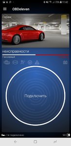

    Eсли в Европе купить ОBD11, в нем будет русский язык, если приложение скачать в России по ссылке? Насколько по функционалу obd 11 PRO соотв-т ориг. шнуркам ростеха посл. версий. Кодировки, доступ к блокам, диагностика и т.д. Спасибо.

    Думаю, что будет. Но чтобы в этом убедиться наверняка можно скачать приложение, установить его и посмотреть.

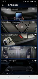

    Купил американскую obd11, приложение скачал русское, через поиск гугла, все по русски.
    Только активации, за кредиты которые, на английском.

    Это версия РRO или базовая? В PRO тоже активация за кредиты?

    Да и независимо от места покупки на английском языке.
    PRO даёт доступ к функциям кодировки и адаптации.

    У меня PRO. И там и там активация за кредиты, если в один клик. Руками кодировать только PRO дает.
