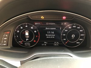

    Хм....
    Всё вернулось на свои круги после того, как сутки постояла в гараже наказанная и подумала над своим поведением. )))

    Audi Q7 (4M) 3,0 TDI
    Перезагрузилась голова и считала восстановленные кодировки. После прошивки ресет 3мя кнопками не делал штоль?!

    Делал. Но причем здесь голова и кокпит?

    Ну как, одно обрабатывает, другое показывает тахометр :)

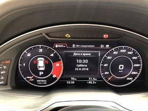

    Пробовал на новых в салоне Q7, Vag Can Pro меняет не derivative_2, появляется закрашенный край красной зоны, меняется шрифт, но Формат Classic и Формат Sport нету, даже при включенном таймере кругов. Что делаю не так?

    Вот так получается с красной зоной, да? У меня после игр, тахометр в дизельный режим перешел. :D Благо вернулось всё на круги своя.

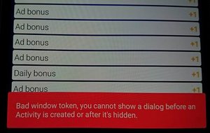

    Помогите разобраться с OBD. Приобрел PRO. Установил. Все видит и читает.
    НО ОТКУДА БРАТЬ эти кредиты?
    Просмотр рекламы - 5 в день.

    Было 10 кредитов. Решили попробовать у сына на А6 сигналку с звуком. 10 кредитов списалось- опция не подключилась.
    Это у всех так бывает? Оплата есть- а результата нет.

    Если про ElevenPRO, то я платил из приложения, оплата нормально прошла, без проблем и за кредиты разблокировалось видео в движении. Там же оплата через сервисы Гугл, если все настроено и другие платежи (за программы из Play Market, например) проходят, то и в данном случае проблем не должно быть. Вроде, все хорошо работает.

    По слухам OBD eleven (он же 11) прекратили поддержку России. Потому платежи могут не работать. Ставьте VPN на мобильное устройство и работайте через него.

    Стоит VPN. Выставляю к примеру Германию.Оплата не проходит. Вот такая байда красная выходит на экране.
    Зато по 1 кредиту за просмотр рекламы идет отлично.

    У меня в приложении есть выбор способа платежа - выбираю Google Pay и все работает, без всяких VPN. Как обычная оплата Google.
    Verk, у вас Google Pay настроен? У вас через него другие платежи проходят?

    Спасибо. Разобрался. Переустановил и все заработало.
    Платежи с телефона настроил.
    Купил 10 кредитов на пробу за 110р.

    По поводу изменения тахометра с бензиновых значений на дизельные, разобрался наконец. Он меняется строго только после установки логотипа SQ7 на MMI экран. Если ставить заставку на Кокпит, то тахометр остается так же с оборотами до 8-ми тыс. Как только меняешь заставку на MMI, сразу меняется на 6 тыс.
