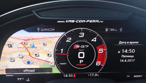

    Подскажите, что не так делаю. Имеется OBDeleven. Хочу установить на кокпите SQ7 тахометр и спидометр в одном круге. Пробег 30 км. Подключаю к машине, захожу через программу в 17 блок. Выбираю Длинное кодирование (просто Кодирование там нет), выбирают Байт 01 и ставлю галочку на БИТ 0. Ничего не происходит. Плюс в добавок теперь 17 блок горит красным. Видать что то я еще там наделал в режиме адаптации.
  18. ioann
    ioann Старожил
    24 ноя 2009
    5.486
    это вообще-то тест стрелок.
  19. Voicetim
    Voicetim Участник форума
    10 апр 2018
    318
    Узбекистан
    4M Q7 3.0 TFSI
    Это разве не оно?
  20. ioann
    ioann Старожил
    24 ноя 2009
    5.486
    Это спортивный режим и он включается совсем не кодировками.
