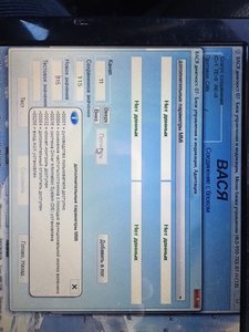

    может кто подскажет у кого какое значение в 07 блоке канал 11 (со штатной вебастой)
      66,2 КБ
      78

    Откуда в 4М 07 блок? Вы, товарищ, темой ошиблись.
