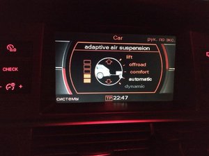

    Подскажите после выключения клапана 279 webasto пропало меню кондиционирования было так
    как добавить это меню ?

    Мне тоже интересно. Может кто-то раскопал, как это сделать?
