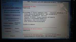

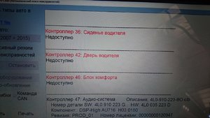

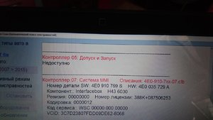

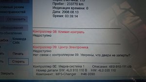

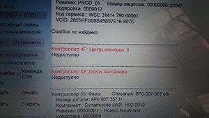

  8. Лианчик
    Лианчик Новичок
    21 июн 2017
    38
      192,5 КБ
      164
      183,3 КБ
      168
      186,9 КБ
      172
      209,3 КБ
      169
      215,9 КБ
      154

    Лианчик, а где Вы видите, что блоки встали в защиту компонентов? Они просто не выходят на связь.
    В личку написал.

    Vag-com показывает.. к блокам CAN -комфорта доступа нет, а например, к блокам движка, ABS -доступ есть, но стоит защита компонентов
