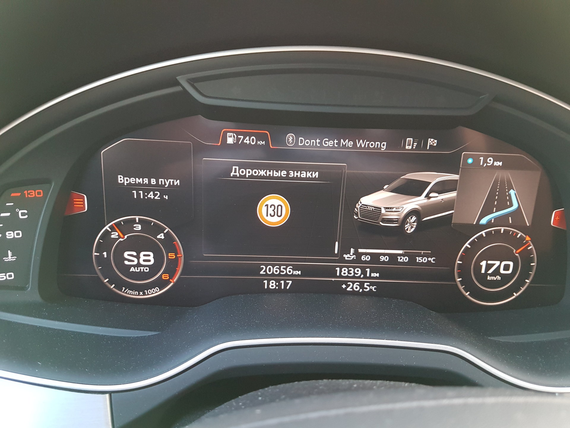

    Тоже активировал. В Польше и Венгрии показывало, в Сербии перестало. Думал, сама Сербия заблокирована как Россия, но оказалось не так. В ODB11 в начальном меню длинного кодирования (не там где биты и байты) в блоке 17 Dash Board
    traffic_sign_display_BAP изменить на YES и в длинном кодировании (где биты и байты) Кодирование 5 байт Бит 2 делают одно и то-же. Я отключил галку в бит 2 и traffic_sign_display_BAP включил NO.
    Потом ребутнул MMI и включил только галку в бит 2. И всё появилось снова. Сегодня уже третий день в Греции - все показывает на кокпите и ничего не слетает. Правда, на проекции не отображает. Буду ковырять блок проекции. 20170611_181745.jpg

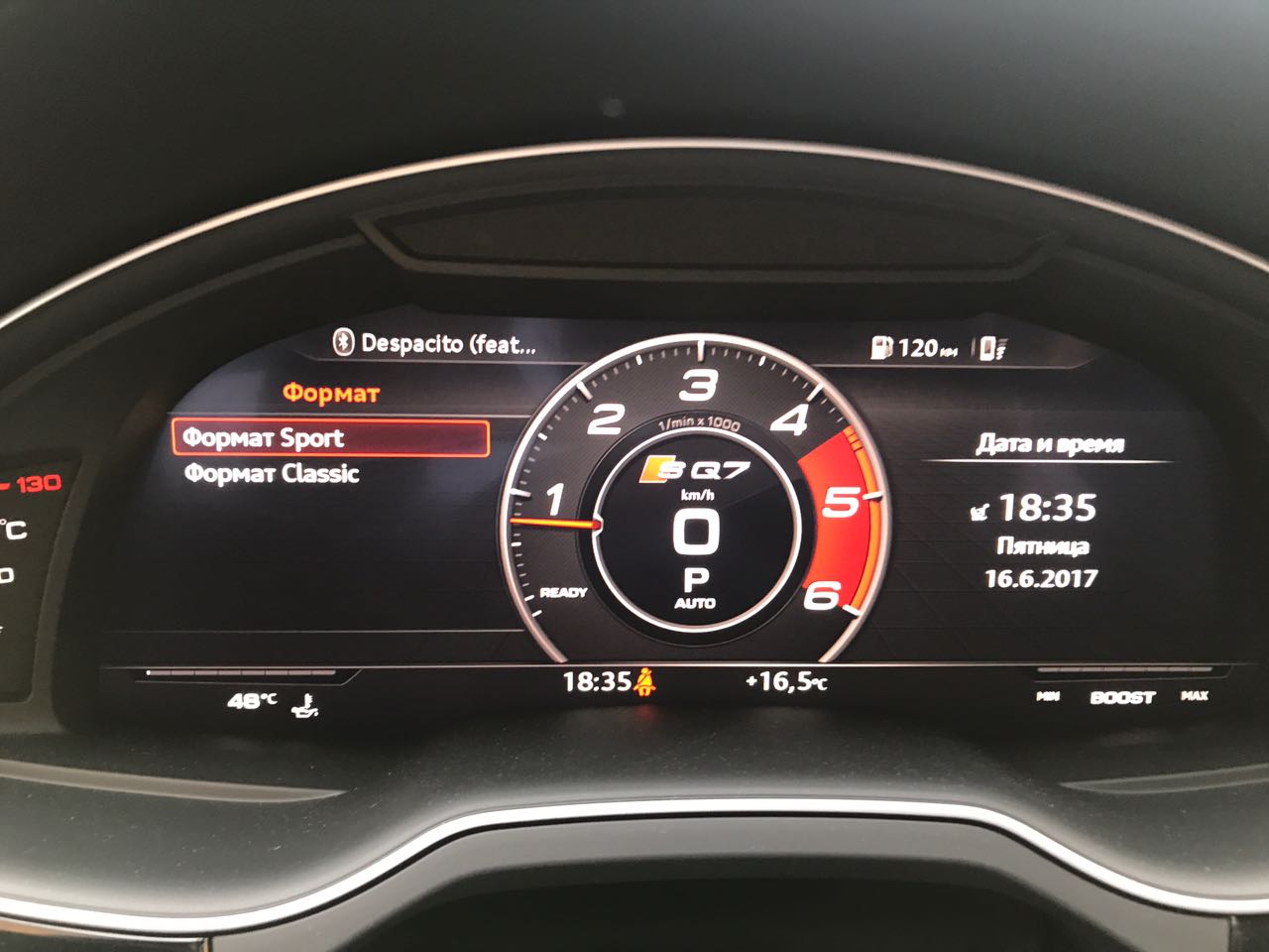

  14. Artem_MSK
    Artem_MSK Заблокирован
    16 май 2017
    11
    Сегодня перекодировал приборную панель из стандартной в панель от S Q7
    Очень понравился итоговый результат
    Сейчас еще думаю установить активную выхлопную систему
    Фото прилагаю
    Вообще огонь )

  16. Artem_MSK
    16 май 2017
    11
    Активация вышла в 2700
    Дополнительно делали фотосессию и там по мелочи еще сделали некоторые работы
