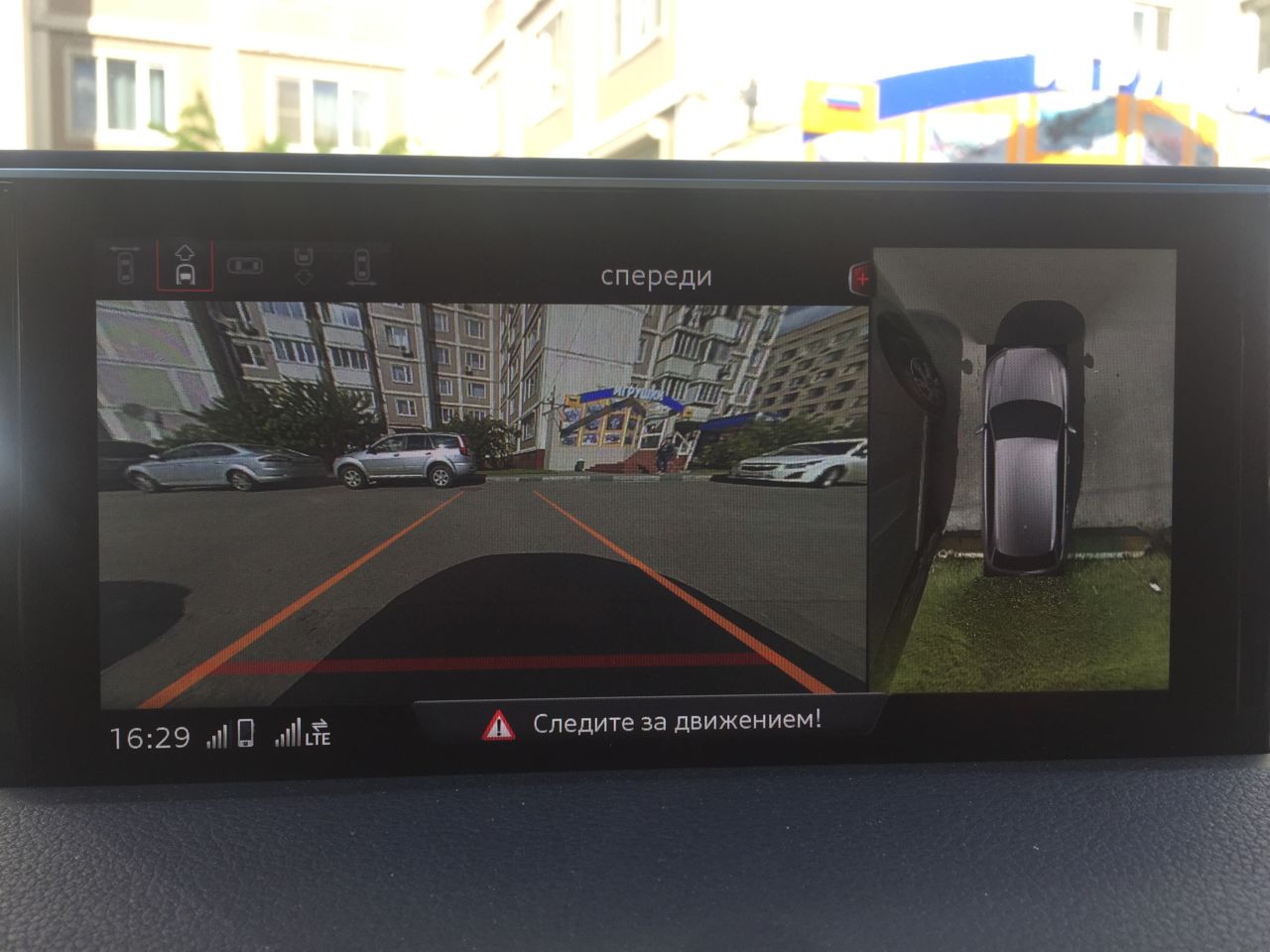

    Добавил в 1 пост "Камера + area view на экране MMI"
    09-Cent. Elect. (центральная электрика)
    Adaptation (адаптация)
    канал IDE01170-Visual display for park assist
    Выбрать значение OPS 360°
    В меню камеры можно выбрать графику парктроников или area view.
  2. 860
    860 Участник форума
    9 май 2010
    306
    Q7 NF TDI
    У меня без кодировок это работает

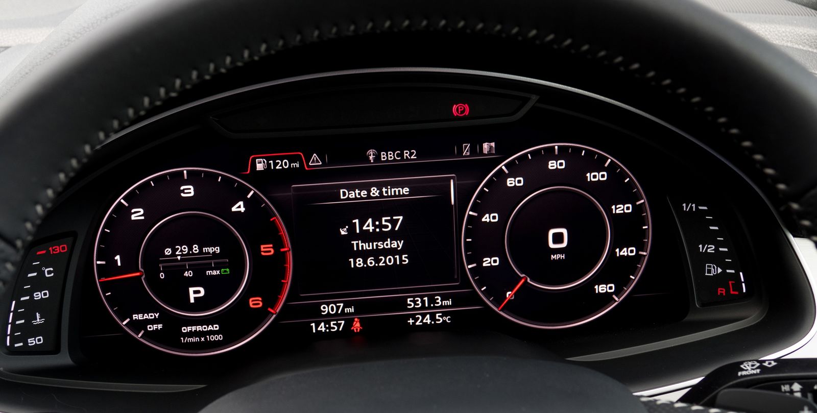

    Никто не в курсе, случаем, как тему приборки менять. Нужно включить стоковую, как на фото из вложения.
    Именно переключение темы, а не заставок, в каком блоке? У меня красная зона тахометра полностью залита красным. А нужен более строгий вариант, как в стоке (красные только цифры)
  12. aviatechnik
    aviatechnik Живу я здесь
    22 май 2012
    1.536
    Q7 TDI 4M
    Ты через какой девайс кодировать будешь?
  13. zetek
    zetek Завсегдатай
    4 авг 2016
    911
    обд-элевен который. что то он с последними обновлениями эргономику чуть растерял ))
