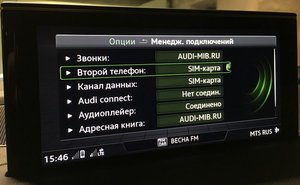

    Нашел у умельцев возможность активации сим-карты, которая стоит в бардачке и служит для коннекта. Типа можно будет одновременно с 2х симок (одна по bluetooth, вторая в бардачке) звонить, слать смс и пр. Вопрос: кто то делал? СтОит?

    Эта опция ?

    Об этой

    Тут один нюанс есть по " SMS "
    Не все тел. поддерживают SMS
    Но я думаю с гелакси и тд и тп проблем не должно быть
    Телефон который подключен должен поддерживать передачу управления службой SMS
    Если подключённые мобильные телефоны поддерживают службу передачи сообщений (SMS ↗ или электронная почта), то она может одновременно использоваться обоими мобильными телефонами и вставленной в блок управления SIM-картой
    P.S. Активировать опцию второго телефона - не вопрос - звони ,) ...
