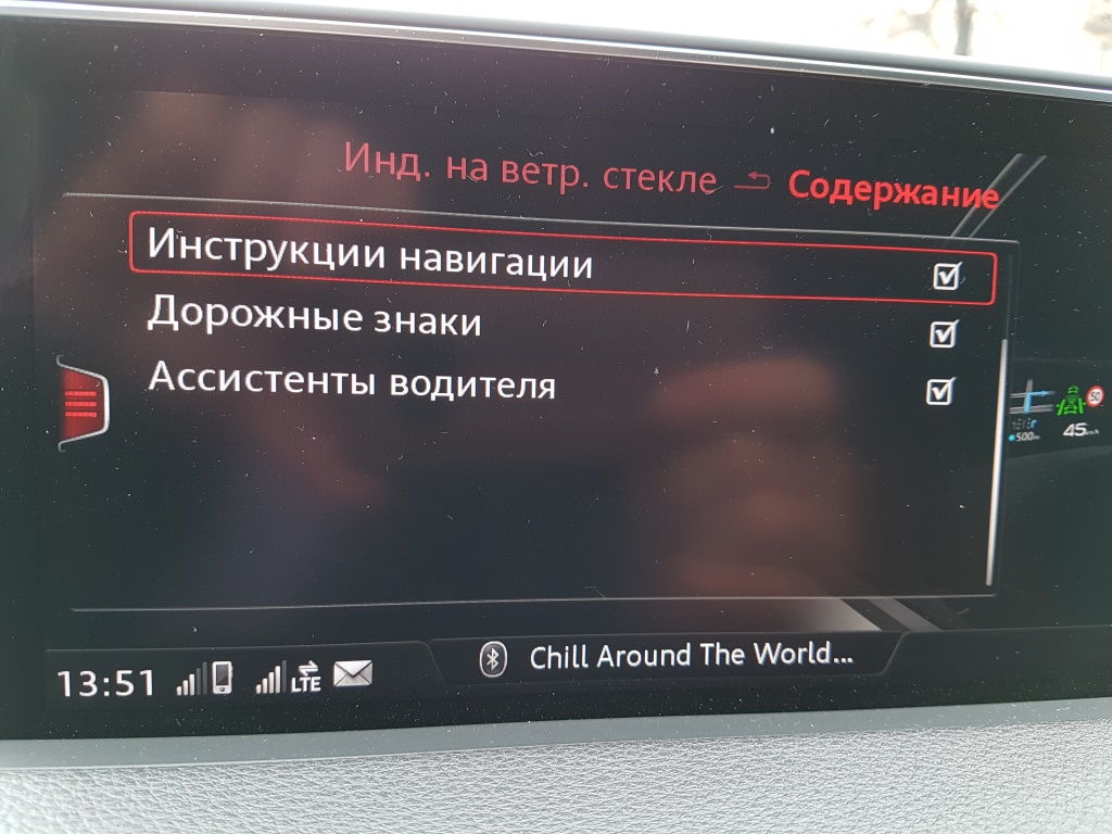

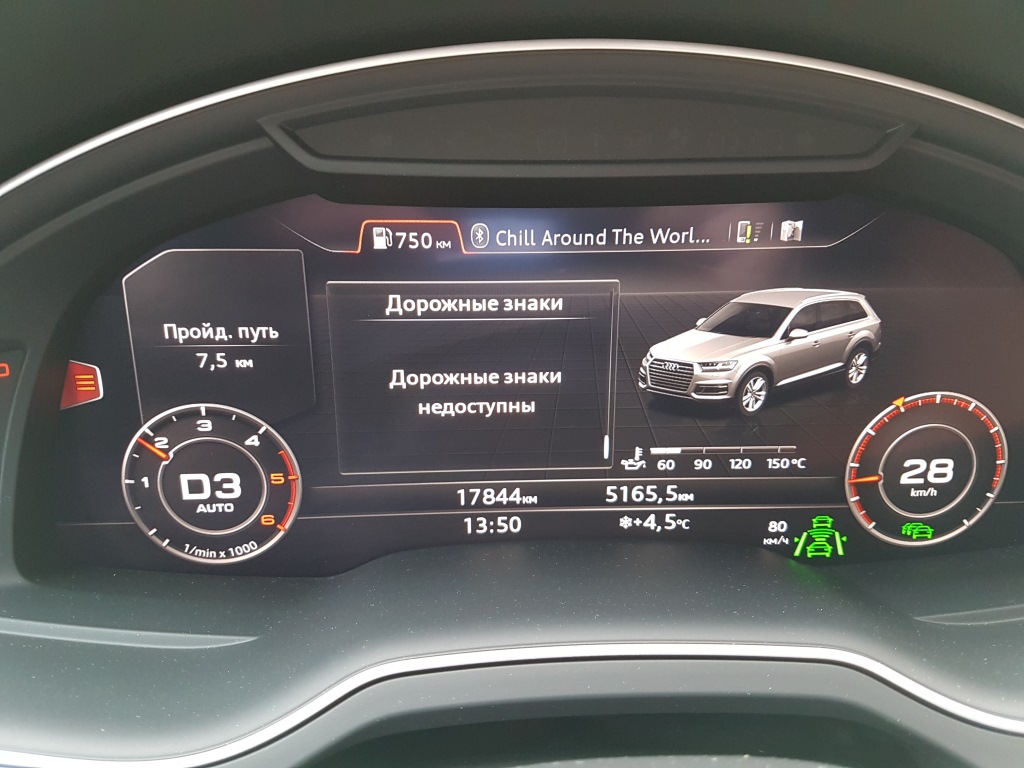

  4. Mikav
    Mikav Участник форума
    8 июл 2009
    168
    Q7 3.0 TDI 15г.
    С помощью odb11 сделал все настройки как тут описаны, за исключением 82 блока, т.к. у меня нет проекции. Часть из функций (не помню какие) уже были активны, так что на всякий случай отключил-включил. В итоге появился дополнительный пункт на приборке со знаками, ниже ассистентов водителя. Но к сожалению пишет "дорожные знаки недоступны". Машина с августа прошлого года в германии и навигация конечно знает о местоположении. Есть идеи что ещё поковырять или на что обратить внимание?

  20. DKHR
    DKHR Участник форума
    10 фев 2017
    114
    Q7 M4 TDI 2016
    Идей пока нет. Надеялся,что этого достаточно будет. Видимо нет. Буду в Европе на машине в июне, поковыряюсь ещё.
