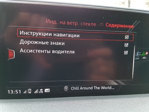

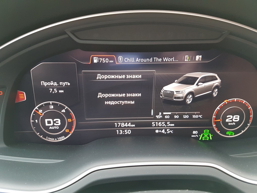

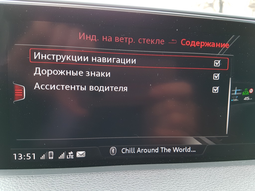

    Активировал распознавание знаков через OBD11. В меню появилось, но не показывает. Выше кто-то писал, что заблокировано по региону GPS. В начале лета буду за границей, попробую. Может кто-нибудь раньше поедет проверит.
    блок 17 Dash Board ->кодирование:
    traffic_sign_display_BAP изменить на YES
    traffic_sign_detection изменить на YES
    Блок 82 Head Up Display ->кодирование:
    Road sign detection изменить на availible

    Еще кроме этого, надо три пункта менять в адаптациях блока 05F и один в блоке передней камеры А5

    Вот вроде полный список ( кроме проекции ):
    выберите СТГ 5F (Информация Electrical)
    регулировка СТГ функция -> 10
    Канал (63) Список функций автомобиля БАТ traffic_sign_recognition_0x21 Select
    ((63) -Car_Function_List_BAP_Gen2-traffic_sign_recognition_0x21)
    Отрегулируйте значение по активным
    Канал (151) меню транспортного средства оперативно-menu_display road_sign_identification фильтр
    (151) -Car_Function_Adaptations_Gen2-menu_display road_sign_identification)
    Отрегулируйте значение активированного
    Канал (153) меню транспортного средства оперативно-menu_display road_sign_identification over_threshold_high Выберите
    ((153) -Car_Function_Adaptations_Gen2-menu_display road_sign_identification over_threshold_high)
    СТГ A5 (передняя / предварительная камера)
    СТГ Права доступа -> Функция 16
    Введите код разблокировки 20103
    STG кодирование -> функция 07
    1 байт
    Бит 0 Enable - "01 Traffic Sign Recognition (FTE) активный"
    выберите STG 17 (комбинации приборов)
    5 байт
    Бит 2 включения - "установлен дорожный знак признания / активный" в дополнение возможно в STG A5 представляют собой аннулирование отметьте FTE

    Всем миром не победим, в России не дают пока работать знакам:( В Беларуси тоже не работают. Проверял на своей, а в европу пока не выезжал.

    Ну еще год назад, как Ку7 забирал, то можно было и сделать так)) Раньше карты в минске показывали только мкад и два проспекта, после последнего обновления карт, стало намного лучше. Почти все улицы есть)) Если две системы вместе не работают, смысл тогда знаки выбирать ( не всегда требования этих знаков выполняешь)))
