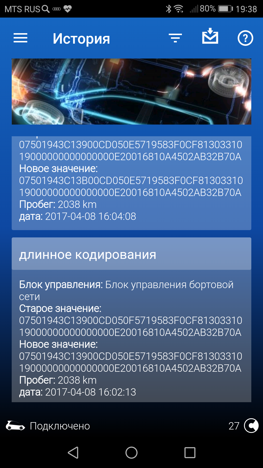

    Всем привет! Наколдовал obdeleven-ом перестал включаться обогрев передних сидений.
    Подскажите пожалуйста в какую сторону рыть, в каком блоке искать.

    Screenshot_20170415-193858.png Вопрос решен. Почему то обделевен сам меняет биты.
    Надо было в 9 байте изменить бит 0
