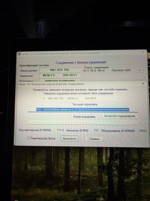

    Добрый день, поменял водительское сиденье, было максимальное но без масажа, поставил такое же с масажем, помогите пожалуйста прописать его, не работает вся пневматика, то есть массаж и все поддержки в кресле. Механика + подогрев+ вентиляция всё работает.
    Baimet нравится это.
  7. Melkon&Ratkov
    25 фев 2014
    8.692
    А как выглядит идентификация и расширенная идентификация у вашего 36 блока в данный момент ?

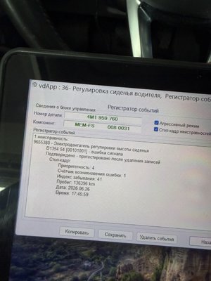

    Сейчас не под рукой, вечером сфотографирую, висит ошибка вот такая, но физически сидение вверх и вниз опускается и поднимается.

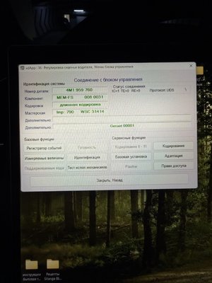

  9. soff35
    soff35 Участник форума
    19 дек 2014
    229
    Q7 4M CVM 2016
    Добрый день, вот это ?
