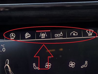

    Q8 45TDI '22
    Подскажите, а в эту (на фото) строку функций возможно самому добавить какие нибудь функции или в ней только те которые с завода зашиты и добавить другие нельзя? В инструкции не нашёл, только добавление ярлыков, а это другое.
