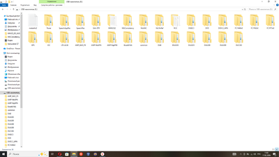

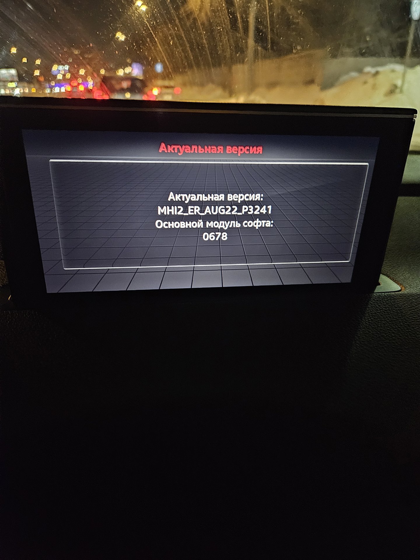

    Ну вот и ответ. Вам нужна прошивка для MHI2
  2. Melkon&Ratkov
    25 фев 2014
    8.692

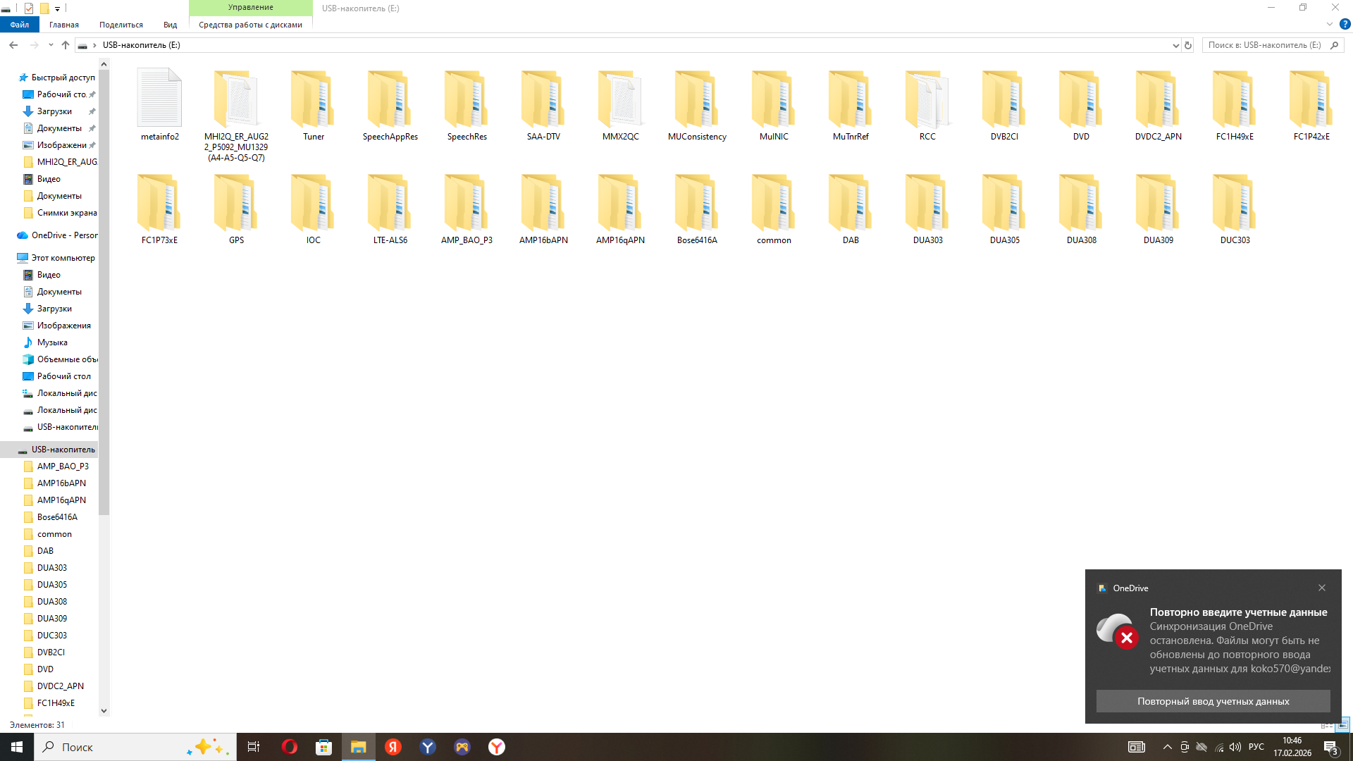

    Смените флешку тогда на другую
    И я надеюсь вы не архив в корень закинули?

    Попробую другую флешку. Нет не архив. Отпишусь. Спасибо

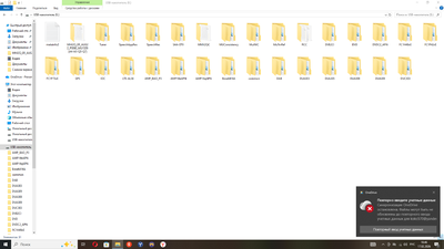

    Все верно?
  5. Melkon&Ratkov
    25 фев 2014
    8.692
    Не совсем . У вас тут пака дублированная вся в этой директории .

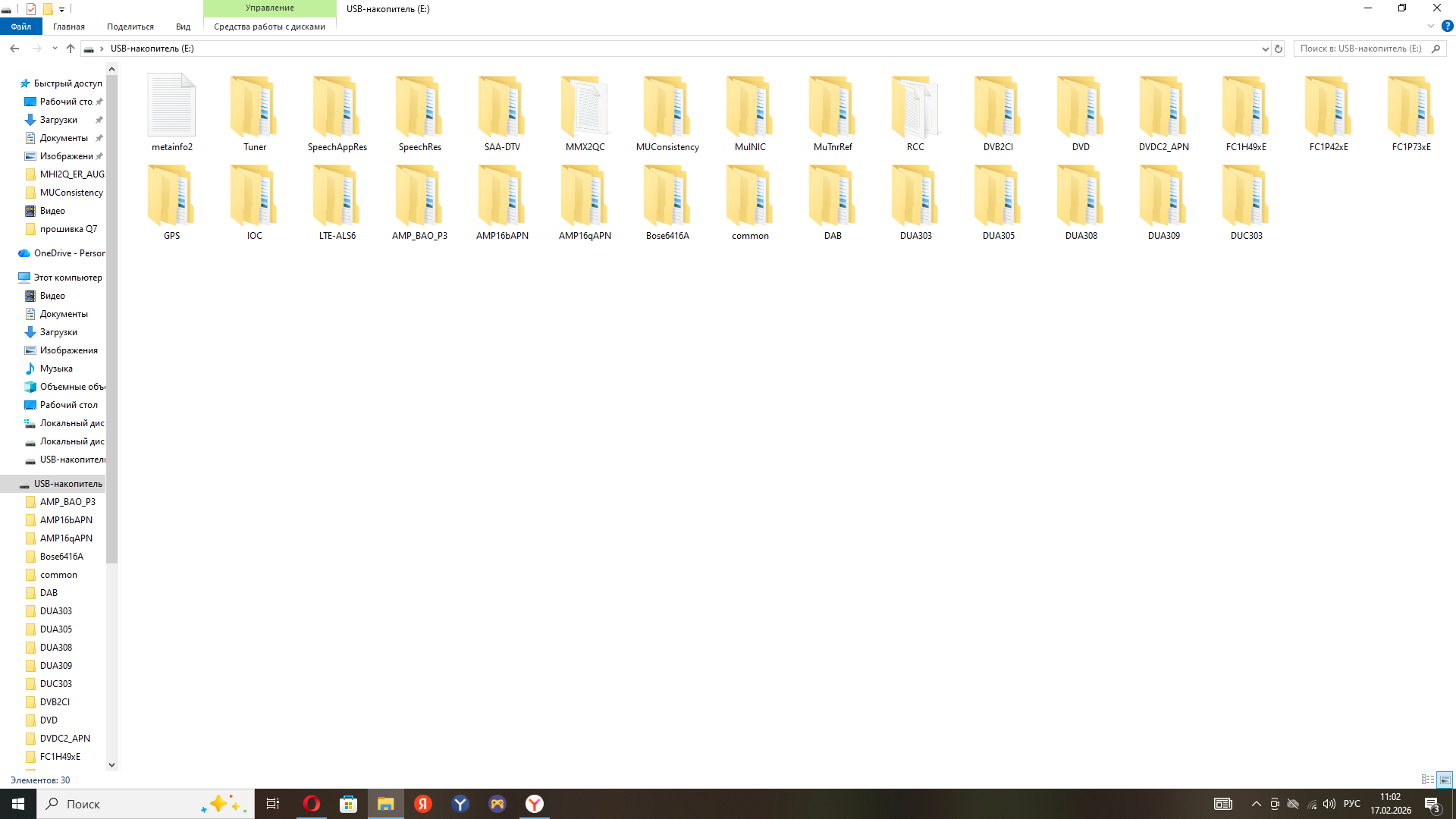

    Так правильно?
  8. ika003
    ika003 Новичок
    11 июн 2019
    22

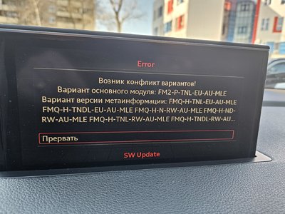

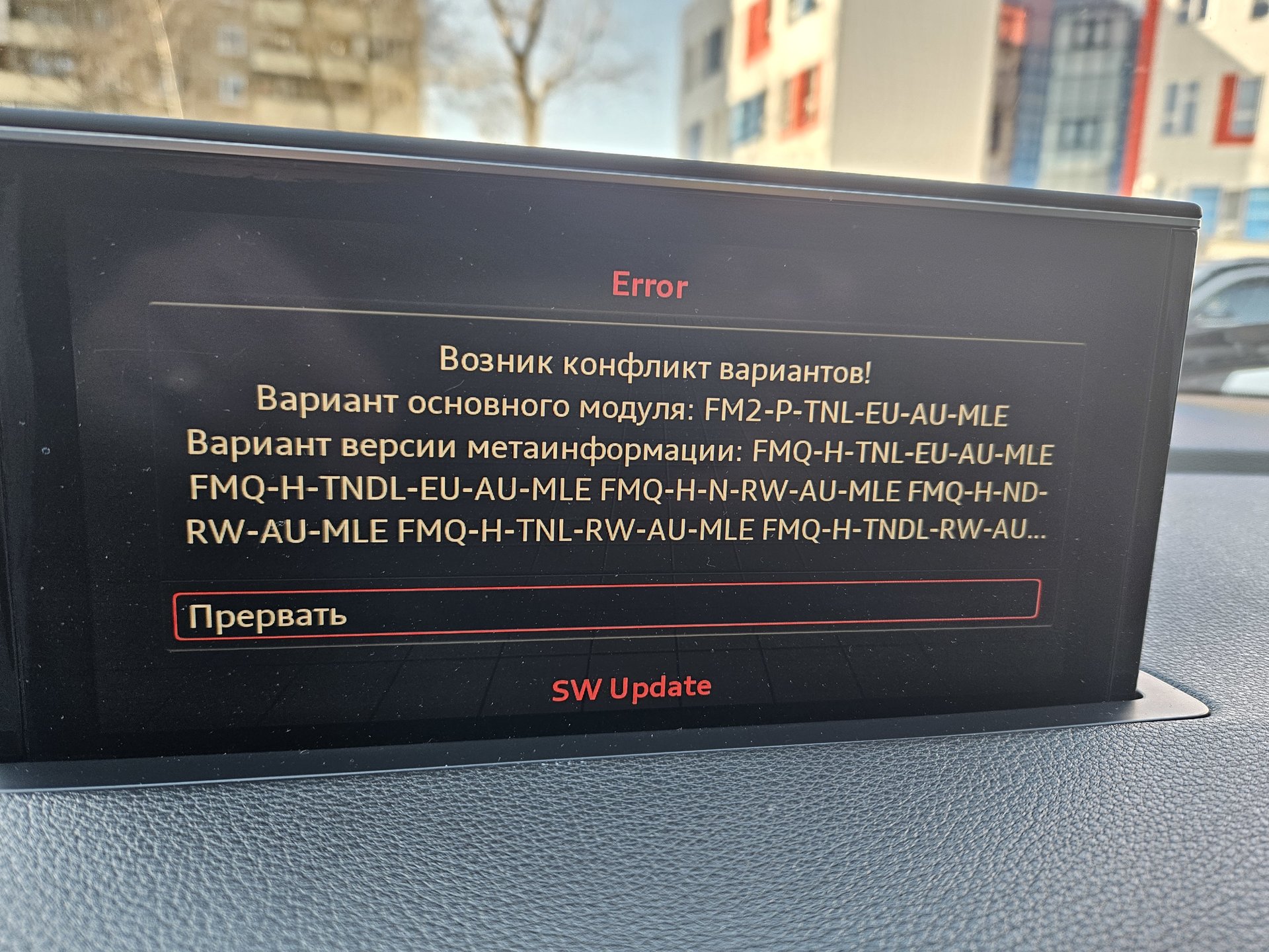

    Поставил, считала информацию и выдаёт конфликт вариантов
  9. ioann
    ioann Старожил
    24 ноя 2009
    5.486
    Где там наш товарищ с попкорном...
  10. Melkon&Ratkov
    25 фев 2014
    8.692
    Мой косяк ... Не то выложил )))
  11. ioann
    ioann Старожил
    24 ноя 2009
    5.486
    Там 3*** какая-то версия должна быть, а не 5092

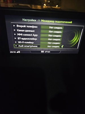

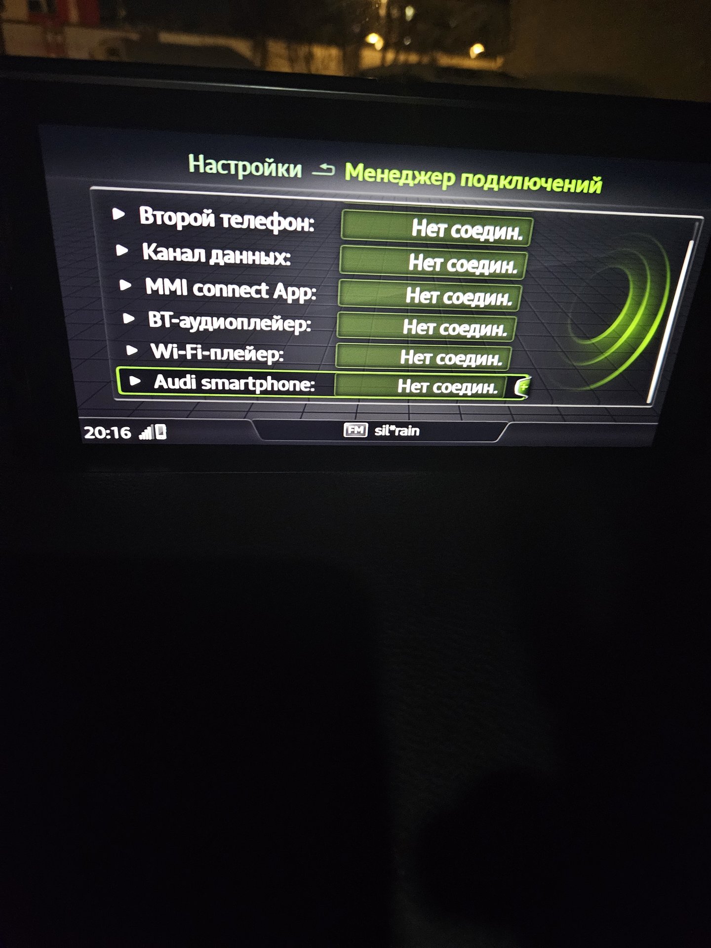

    1 вопрос ещё, Audi smartphone появилась но андроид не могу подключить. Через кабель к 1 usb подключаю, запускаю андроид авто но нет реакции. Может что-то не так делаю?
