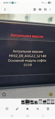

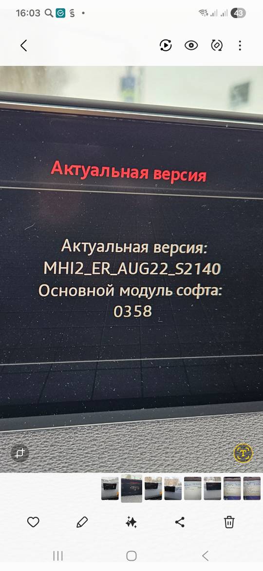

  18. ika003
    ika003 Новичок
    11 июн 2019
    21
    #6458 ika003, 17 фев 2026
    Люди добрые, подскажите пожалуйста при обновлении ГУ все настроил, флешку 32GB форматировал FAT32, закинул в корень https://disk.yandex.ru/d/e-49g8_X-E8q4w и распаковал, но когда захожу через ред меню нажимаю обновить, листаю вниз и где обновить не нажимается , как будто не видеть SD или обновление не та. Подскажите пожалуйста кто в курсе в чем причина может быт?
    Кажется прошивка не та MHI2Q_ER_AUG22, а у меня MHI2_ER_AUG22. ?????
      73 КБ
      16
  19. Melkon&Ratkov
    25 фев 2014
    8.531
    Если бы было не то - так и написала бы . Meta файл ГУ должен зацепить . Флешку то видит ?
  20. ika003
    ika003 Новичок
    11 июн 2019
    21
    Флешку видит.
