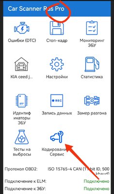

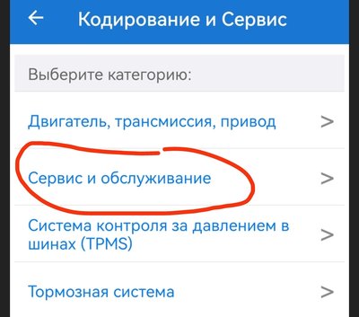

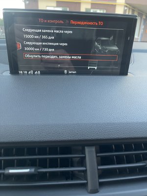

    Из меню машины, через карсканнер через каристу через вцдм через васю через одис скидывайте как Вам удобно,- процедура одинаковая ничего не затронет.

    Если не сложно. Карсканер и меню авто. Про одис уж не спрашиваю, хотя и он есть. Чтоб знать на будущее. И то то. АКБ хороший. Там же логика с завода стоит, думаю гаснуть при выключении зажигания и должен через пару минут. В обычном авто, горит пока ключ не вытащишь, а тут так.

    Про версия кар сканнера

    сервис и обслуживание

    Да. Действительно. Инспекционный сервис скидывается в два нажатия одисом. Разобрался. Наводку как именно, дал Nikolai B. Спасибо

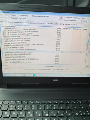

    Господа. Еще один вопрос. Кто знает, почему у меня нет этих пунктов с пометкой старт стоп температура, и старт стоп вольтаж? Всё один в один, но на фотке ниже ( с драйва, с интернета ) есть. Может кто подскажет, где их искать еще.

  14. Melkon&Ratkov
    25 фев 2014
    8.557
    Там на фото Пассат 3C - что вы и где хотите найти ?

    Да я для примера. Некоторые отключают старт стоп по температуре и напряжению на 4м 2016г. Вот хотел узнать, где эти настройки найти одисом. В 19 блоке их нет((
