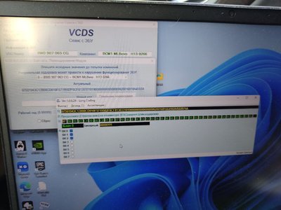

    Здравствуйте! Проблема срабатывания сигналки штатной, понимаю есть вариации, буду разбираться, но надо пока временно от ней "избавиться", жду шнурок 19.2 hex+v2 вася две платы, ребята, я пока победил только "ревун" (это 90% успеха, соседи спят только под цветомузыку) вытыканием преда верхнего в правой нижней колодке левой ноги водителя))) Как её совсем отключить временно эту заразу? (кнопка дверей похрен, пробовал, срабатывает кнопка одинарная) может "разбития", может "крена",- дальше выясню расскажите в прямую кодированием как??? пробовали у челика нет длинного кодирования вася красивый мыльница округлый с ножками и обновлениями не может... Выручайте, спасибо!

    Кодировки 46 блока
    Можно попробовать указать, что сигналка not installed, думаю сработает
    Заодно и сенсоры отключить

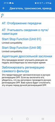

    Baimet нравится это.
  10. Megabass
    Megabass Участник форума
    16 май 2013
    217
    Q5 40TDI 2019
    Это можно даже через carscanner сделать
  11. Dimas37
    Dimas37 Новичок
    5 сен 2025
    29
    #6371 Dimas37, 11 сен 2025
    Такой тоже имеется. Почему спросил про сброс одисом, боюсь carscanner дел бы не натворил. Подскажите где там в меню искать это?
    В идеале конечно научиться родной прогой это делать.
    P.S по карсканеру инфу скинули. Спасибо. По одису остается найти

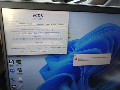

  12. Nikolai B
    Nikolai B Новичок
    10 сен 2025
    24
    Q7 4M 16г cvmd
    46
    физически нет не лезет в него 46(BCM), есть вариант через 9 блок электрооборудования НО там галки без расшифровки(( Непонятно что менять помошник с ошибкой мол "пришлите нам...." путь бы и какой байт менять БИТ и БАЙТ 4M вслепую бы поменял или в зелёном ммай если чтото есть он открыт у меня. Задрала сига. Хотя-бы фотка байтов 9блока на 4m в ucds чтоб посмотреть бит/байт и поменять вслепую.

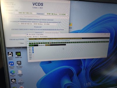

  13. Nikolai B
    Nikolai B Новичок
    10 сен 2025
    24
    Q7 4M 16г cvmd
    Вот для наглядности!
  14. ioann
    ioann Старожил
    24 ноя 2009
    5.486
    Какое-то горе от ума. В 4М сигнализация живёт в 46 блоке. Вам дали всю информацию - чего вы ещё выдумываете?

  15. Nikolai B
    Nikolai B Новичок
    10 сен 2025
    24
    Q7 4M 16г cvmd
    Я
    Описал инструменты и возможности их, то что есть у меня,- ответ с vcds 21 и васей и своим шнурком hex+v2 "тусуйся", не прокатит нужен одис или обд11 я бы понял. Не идет в 46 блок моё оборудование. Есть ли у кого расписаный 9й блок биты и байты может скрин в 7L через электрооборудование программируется цз и сигнализация и прочее 4минуты 11 секунд тайминг. Но мой vcds не расписывает кодировки справа я скрины приложил. Есть у кого 4m через 9 блок скрины? в каких байтах и какие биты менять? Ну я уже не знаю как спросить, как с ИИ разговор про холодное и мокрое))

  17. ioann
    ioann Старожил
    24 ноя 2009
    5.486
    В 09 блоке есть все подсказки по кодировкам.
    Nikolai B нравится это.
  18. Nikolai B
    Nikolai B Новичок
    10 сен 2025
    24
    Q7 4M 16г cvmd
    В силу кривости шнурка / версии у меня НЕТУ их братишка ну я о них спрашиваю...

  20. Nikolai B
    Nikolai B Новичок
    10 сен 2025
    24
    Q7 4M 16г cvmd
    #6380 Nikolai B, 13 сен 2025
    Нужен ЧЕЛОВЕК которому не лень расписать или дать скрины на авто 4m 16 года cvmd как выглядит 9 блок в VCDS и возможно я смогу вслепую рубануть сигу.... Вы скрин видите, Вы понимаете про что я спрашиваю? Вам нравятся лайки? Можете ниже спросить ещё что-нибудь я обязательно поставлю вам лайк и в 5-й раз спрошу скрин 9-го блока на машине 4m q7 давай фармить лайки! Кстати про выключающийся экран вполне себе это "подходит" аккумулятор у дядьки типа энергосбережение режим... давно меняли?
