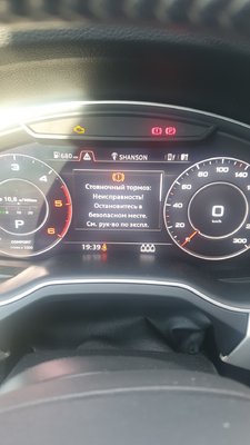

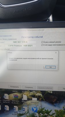

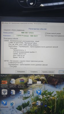

    Добрый день! Подскажите пожалуйста, заходил в режим замены задних колодок васей диагностом (я новый пользователь этой штукой) и похоже напортачил что-то. У меня теперь не работает стояночный тормоз и ошибка "стояночный тормоз неисправность" удалить ошибки не дает. Не подскажите, что делать?

    После разведения колодок их обратно то сводили?

    Да сводил и вылезла ошибка. Ошибки стер одисом и пару раз на ручник поставил, как-то адоптировался ручной тормоз, все работает. Похоже вася был кривой, а может у меня не все блоки читал.

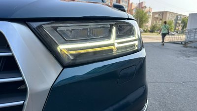

    Здравствуйте
    Подскажите кодировку яркости DRL (ДХО) на Q7 4M. Все что удалось найти в поиске: информацию Блок 09, Байт 24. Но в нём нет указанных значений (92 по умолчанию, либо какого-то другого.
    В остальных статьях лишь рекомендация по убавлению яркости.
    Фото своей фары прикрепляю для привлечения внимания. Надеюсь на совет одноклубников)

    Внимание привлёк.

    Полагаю, что вам не кодировки нужны, а ремонт дхо. Это как раз сейчас в соседней теме обсуждают
