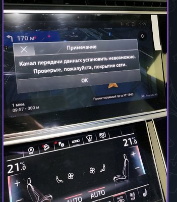

    Здравствуйте! Как бы эту надпись убрать, чтобы не появлялась. Есть CarScaner и Вася. Подскажите куда тыкать, пожалуйста.

    У меня другое окно выскакивало, но убрал его карсканером - в меню мультимедиа есть такой пресет. Попробуйте, может поможет
