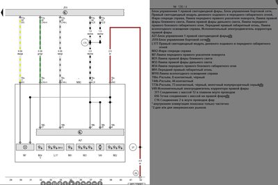

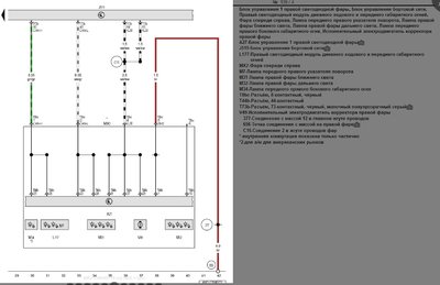

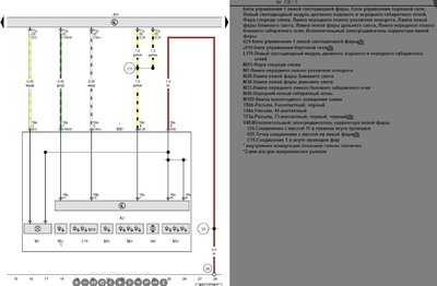

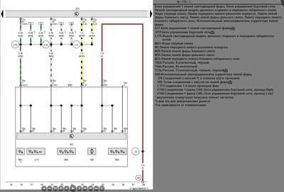

    Denis_7778, вы написали мне в личку, но я отвечу здесь, а то обсуждение вопроса ушло совсем не туда, как это часто здесь бывает. По сути могу вот что сказать. Электрические схемы европейских и американских LED фар одинаковы, за исключением наличия в разъемах Т8bb и T8bc USA-фар пин3 (SIG) - это боковой желтый габарит в фаре, который просто отключается программно. Поэтому при замене фар вмешиваться в проводку не надо (разъемы одинаковые). А вот блоки управления фарами разные (это хорошо видно на схемах). В этом, на мой взгляд, и кроется ваша проблема. Для правильной работы евро-фар с USA-блоками нужно их перепрошить (что мне и сделали, причем удаленно при замене USA-LED-фар на EU-матричные). Это можно сделать у специалистов и удаленно, если у вас есть odis-инжиниринг, либо физически, если есть к кому обратиться в вашем городе. После этого надо сделать базовую установку фар odis-ом. Васей даже не пробуйте, а то вообще ничего работать не будет.
    Подчеркну, это лишь мои предположения с опорой на эл.схемы фар, но могу и ошибаться.
    P.S. На скринах ниже схемы LED-фар (EU и USA) и матричных EU-фар. Но сути это не меняет, просто не обращайте внимание на верхнюю часть (точки присоединения 51, 53 и 52, 54, которых в LED фарах нет).
