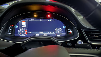

    Добрый день. Подскажите пожалуйста никак немогу победить вывод карт на кокпит. Только название улицы или offroad у меня горит. Неподскажите что нужно сделать. В миббаш я поставил enable dual navigation. Карты обновил до 25г. Прошивка MHI2Q_ER_AUG22_P5152 1329, приборки последняя.

    И давно так стало?

    Незнаю, я раньше непользовался совсем.Карплеем только. И у меня вообще писало что навигация недоступна совсем. Я карты обновил , до 25 г а на кокпите так и непоявились. Но я чтото в карсканере помоему давно чтото менял в map navigation . Завтра по истории посмотрю.

    у меня когда включен карплей - карты не показывает!) только компас!)

    Можно сделать чтобы был карплей а на приборке родные карты одновременно. Я же говорю, что карты у меня не выводятся на приборку никаким образом вообще

    Сегодня на удивление на приборке вывелись родные карты при работающем карплее, после обеда на промке глушилось безбожно! не леса и реки показывало одинаково что на родных что на ЯН... правда балалайка тягает GPS с машины...)

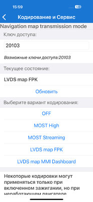

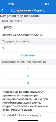

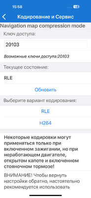

    Все победил. 3 кодировки изменил. Заработало

    В итоге, что за кодировки были? В копилку опыта так сказать :)
