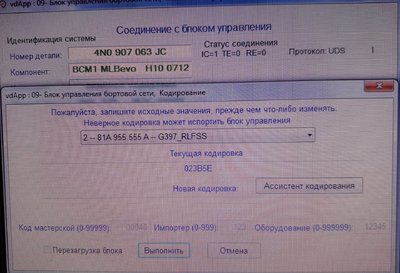

    В сети очень много информации по кодированию ДС практически на всех платформах, но по MLB-evo ничего нет. Из прочитанного понял, что все-таки нужно изменять кодировку не в 1 байте (светопропускаемость лобового), а в 0 байте, но в нем нет описания битов. Представляется, что нужно выставлять значение большее, чем 02 в HEX. Но это не точно, потому что где-то читал, что чем меньше это значение, тем в более темное время будет включаться ближний свет. Вот только куда уж меньше, чем 02, разве только 01 и 00 ))
    Может у кого есть описание битов 0 байта подблока ДС/ДД? У меня он такой:

    Уважаемые владельцы 4М рестайл! Для понимания логики, кому не лень напишите пжл свои кодировки подблока G397_RLFSS (можно в личку, чтобы здесь не загружать тему). У меня номер ДС/ДД - 81А955555А, если у вас другой номер, напишите. Спасибо большое!

    Ну что, описание всех битов 0 байта нашел, всё проверил на своём блоке, сделал lbl-файлик для Васи, теперь буду пробовать 4 возможных варианта задержки включения ближнего света днём. 1 и 2 байты решил не трогать, кодировки в них взаимосвязаны. 2 байт отвечает за ДД, который у меня работает безупречно.
