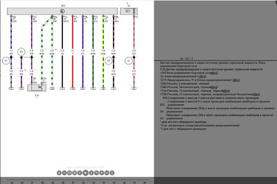

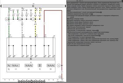

    У меня вся проводка подошла, ничего тянуть не нужно,я тоже сначала так думал,потом нашел Галочки методом тыка и появился ближний и поворотники,а вот дальний не включается, чтобы правильно матрица заработала там прописывать нужно,это я знаю...мне пока нужно сделать чтобы просто был дальний свет
  2. Robbin
    Robbin Участник форума
    15 янв 2023
    332
    К сожалению установленные болт-он вместо лед фар матричные фары работать не будут. Что значит проводка подошла? Разъемы одинаковые, да, но для матричных фар требуется ещё два доп. провода. Чтобы работала матрица ничего прописывать не нужно. Надо только правильно закодировать 9 блок. Полагаю, что вы просто не протянули два провода каншины от левой фары до всм.
    Схему уже выкладывал здесь не раз. Проверяйте всю проводку от левой фары до ВСМ по схеме, обратив внимание на серо-зеленые и серо-белые провода каншины до точек присоединения 51, 52, 53 и 54, которые находятся в ВСМ.

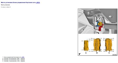

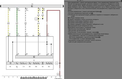

  4. Robbin
    15 янв 2023
    332
    Вот что вам нужно проверить (два первых фото) - разъёмы Т73а и Т73b (в них контакты 17 и 31 соответственно).
    И ещё посмотрите схему лед фары (третье фото). На крайний левый бело-желтый провод - пин3 в разъёме фары не обращайте внимания, это схема для американской машины, на нем сидит поворотник, в европейской машине этого провода нет. Остальное все одинаковое.
