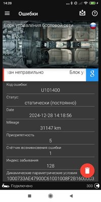

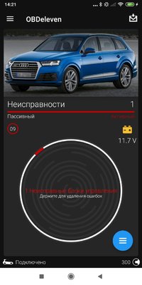

    Всех с наступающим!
    у меня в 9-м блоке статическая ошибка по причине "Блок управления запрограммирован неправильно". Не знаю, где взять правильные параметры по 9-му блоку, чтобы исправить ошибку.
  4. Андрей960
    Андрей960 Участник форума
    20 апр 2015
    104
    Онлайн пролить кодировки
  5. Voicetim
    Voicetim Участник форума
    10 апр 2018
    318
    Узбекистан
    4M Q7 3.0 TFSI
    Каким образом это сделать?
  6. Андрей960
    20 апр 2015
    104
    Подключиться одис сервис купить токен у Китайцев или еще где нибудь и запустить соответствующую службу восстановления заводских кодировок
    Baimet нравится это.
  7. Voicetim
    10 апр 2018
    318
    Узбекистан
    4M Q7 3.0 TFSI
    понятно. У меня только OBDEleven в наличии :wink:, а с ним, что то не нашел восстановление заводских настроек именно по одному блоку.
  8. Андрей960
    20 апр 2015
    104
    Одис сервис из того что я знаю может это сделать
