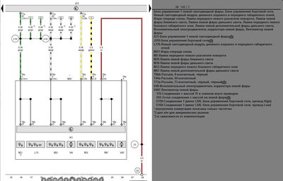

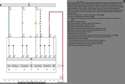

  9. Robbin
    Robbin Участник форума
    15 янв 2023
    332
    Практически то же самое. Вот схемы для лазерных фар

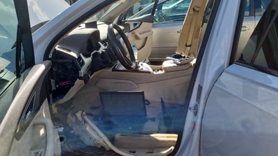

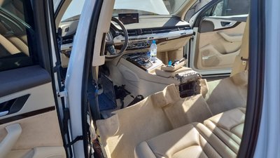

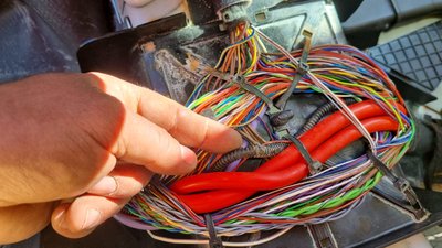

  10. Дядя Дэн
    Дядя Дэн Новичок
    3 окт 2023
    4
    Для любителей отключения заднего дворника Посвящается!!!!
  11. KOKA
    KOKA Старожил
    27 апр 2014
    15.405
    Q5 3,0 TDI 2014
    Хоть пояснения какие то дал бы...:cool:
    $urik и Алекс77 нравится это.
  12. Дядя Дэн
    Дядя Дэн Новичок
    3 окт 2023
    4
    Да без проблем! Предыдущий хозяин авто, отключил задний дворник, соответственно осталась в системе вода, и разорвало шланг омывателя заднего стекла. После зимы все оттаяло, и залило все скрутки в салонной проводке. Итог: отьебнул кондей, задний вентилятор климата, обогрев заднего левого пассажира, датчик говновоздуха под жабо!

  15. Дядя Дэн
    Дядя Дэн Новичок
    3 окт 2023
    4
    Для всех и сразу, если все прочитали. ПРЕДЫДУЩИЙ хозяин авто отключил задний дворник через кодирование. Кнопка на торце балалайки не работала, дворник вообще ни как не реагировал. Поэтому и произошло, то что произошло.
