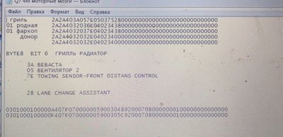

    Приветствую всех! Установил жалюзи на радиатор. Подскажите кто знает что нужно кодировать в блоке двигателе? 3.0 TDI CVMD 2016.
  16. Serg_008
    Serg_008 Участник форума
    20 апр 2015
    488
    Audi Q7 4M 3.0 TDI 2016 MY
    Находил в свое время где то в сети, за достоверность не ручаюсь, но попробовать можно
    andrejl1 нравится это.
  17. andrejl1
    andrejl1 Новичок
    4 ноя 2020
    33
    Нижегородская обл.
    Благодарю! Теперь все понятно! Были сомнения какой байт править, 8 или 9.

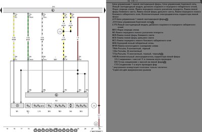

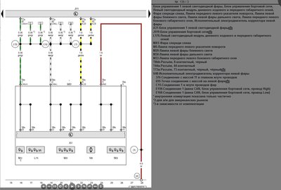

  19. Robbin
    Robbin Участник форума
    15 янв 2023
    332
    #6079 Robbin, 28 окт 2024
    При вашей комплектации фары встанут, надо перепрошить блоки, протянуть провод каншины от левой фары до всм, ну и правильно закодировать.
    Первое фото - матричные европейские фары, второе - американские лед фары. Думаю, из схем все понятно.
    Denis_7778 и Baimet нравится это.
