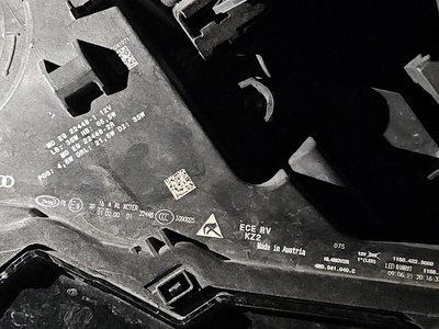

  9. PashaPro
    PashaPro Новичок
    5 сен 2024
    23
    Всем привет, 21 год Q7 немка, стоят матричные фары, хочу махнуть на лазер, живу за городом по трассе мотаюсь, хотелось бы максимум света. Вопрос, переставлю фары и достаточно будет программно их привязать или есть подводные камни? (Внизу фото с фар которые сейчас стоят)
  10. Сирота Казанская
    24 янв 2010
    12.731
    Q7 3.0 TDI
    катаю с лазером!))) особого толка от него не вижу - дальнего за глаза!) лазер включается иногда, да, вижу что чуть ярче и дальше, но сверхъестественного чегото там такого я не вижу!) если бы была возможность самому его включать - тогда да!) а так не вижу смысла таких заморочек!)

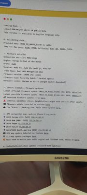

  15. Stormis
    Stormis Новичок
    5 окт 2021
    30
    Вологодская обл.
    Audi Q5
    Доброе утро,подскажите пожалуйста по версии прошивки ,имеем MHI2_ER_AUG22_S2148,mib-halper говорит последняя та что на фото p3346 ,но ее нет на mibsolution,какую ещё можно поставить ?

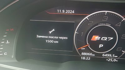

  16. samodelov81
    samodelov81 Новичок
    18 апр 2022
    15
    На приборке высвечивается уведомление о замене масла начинает показываться за 2500км . Как поменять на 500км. Очень рано предупреждает. Q7 4M
