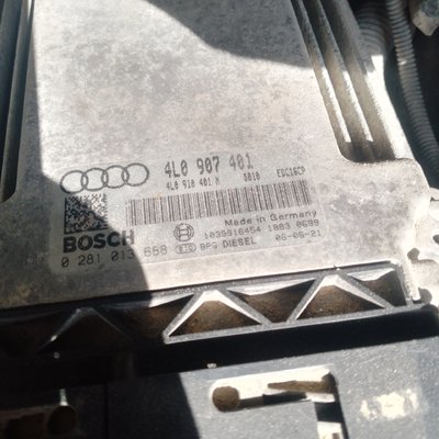

    Здравствуйте я здесь новенький.не подскажите у меня Ауди ку7 buq 3.0 дизель такая проблема старый блок эбу утерен можно ли прописать другой эбу и подружить с иммобилайзером или отшить.это старый блок
