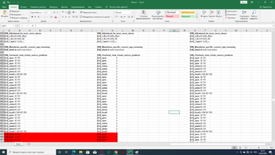

    Всем привет!
    Предыстория такая. На головном устройстве полетел процессор управляющий шиной мост. ГУ купил с разбора. Сняли защиту компонентов через онлайн, обновил прошивку и активировал FEC коды с помощью M.I.B., т.к. активация блютус, голосового управления и навигация слетела. Параметрию заблаговременно сохранили и залили в новое ГУ. Осталась только одна проблема. Камеры кругового обзора показывают мутно и маленькое окно вида сверху показывает черным. Ранее отображало все предметы вокруг.

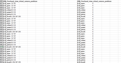

    Сравнение параметрии до и после замены ГУ:
    Слева было справа стало. Итак 15 раз повторяются одни и те же параметры. На сколько я понимаю x,y,z это разрешение. Другие 4 не знаю что это. ODIS не может записать изменения как бы не пытались.
    Может быть кто то может подсказать как это можно исправить.

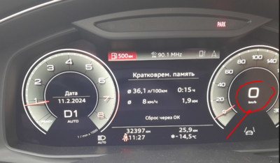

    Приветствую! У меня 2018 года - тоже на приборке Мили в час. Где посмотреть? Спасибо
    Хочу чтоб было как на фото
  7. Robbin
    Robbin Участник форума
    15 янв 2023
    332
    В общих настройках MMI смотрите
