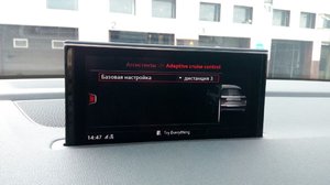

    Активация регулирования дистанции в АСС
    применять только при установленной системе АСС
    Фото адаптации
    Фото MMI
    1. Module 13 (Auto Dist. Regulation)
    2. Security Access
    3. Введите код "20103"
    4. Do It
    5. Должна появиться надпись "Security Code Accepted"
    6. Зайдите в раздел Adaptation
    7. Найдите в списке канал "Distance basic setting option"
    8. Штатное значение должно быть "Off"
    9. Измените значение на "On"
    10. Do It
    11. Exit
    12. Перезагрузите ММИ тремя кнопками по мануалу.

    Я бы назвал эту кодировку "Программирование предустановленной дистанции АСС", поскольку на регулирование дистанции оно никак по факту не влияет.:(
