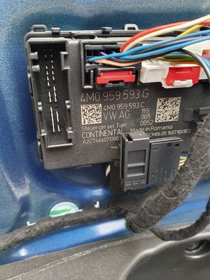

    подскажите ,пожалуйста,что и как надо закодировать после установки кнопки памяти сиденья водителя?
    Дорест Q7 4M
    блок в двери вот такой
  8. viacheslav.zt
    viacheslav.zt Новичок
    27 фев 2024
    42
    Audi Q7 etron
    Кто может подсказать по кодировке? У меня комплектация подсветки салона QQ0. Меню настройки внутренней подсветки нет в MMI. Можно ли активировать как-то это меню для настройки подсветки ног? Хочу чтоб подсветка ног была во время движения.

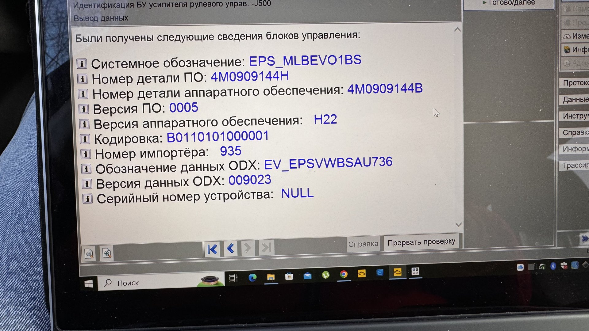

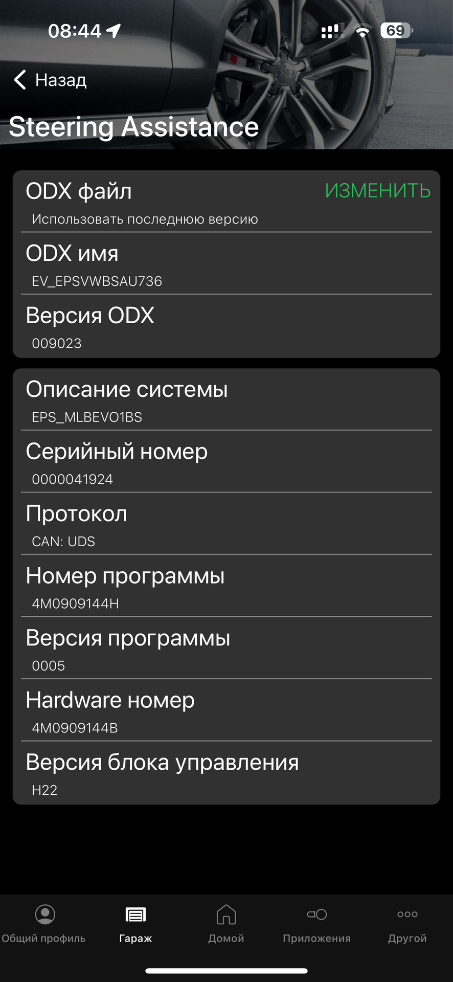

    Всем привет. Есть такой нюанс в машине, очень тяжелый руль, по информации С форума причиной может быть нижняя крестовина рулевого вала, загнал сервис, проверил, крестовина в порядке, вращается как новая. Возникла такая мысль, может предыдущий владелец накатил параметрию от SQ7 и поэтому руль стал тяжелее. Кто подскажет по моим данным, все родное или нет? Могу данные предоставить с Odis. Или просто нужно восстановить параметрию через Odis онлайн. Еще вопрос, кто где берет онлайн к одис, чтобы подешевле было.
