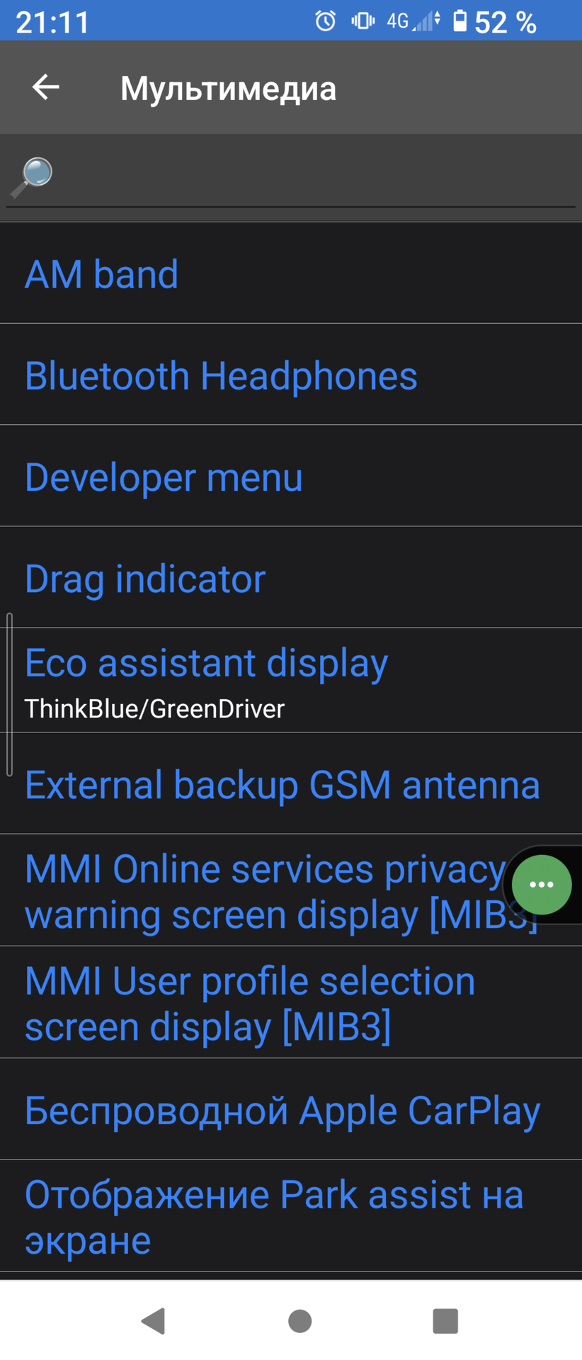

    Это можно убрать карсканером

    А зачем мне названия адаптаций если в карсканере есть готовый пресет который удаляет в 1 клик.

    Там интуитивно понятно. Вы приложение Carscaner скачайте.

    Мультимедиа это в карсканере называется.

    Большое Вам человеческое спасибо, Андрей960! Благодаря Вам наконец-то избавился от этого навязчивого сообщения на MMI! Купил себе адаптер Rocodil ScanX, установил CarScanner и все получилось. Искренне благодарю!

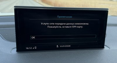

    Audi Q7 etron
    Как убрать это сообщение при каждом старте авто?
      260,5 КБ
      193

    И у меня стоит беспроводной carplaykit и при выходе с авто машина ругается, что телефон оставлен в машине типа на шнурке, это можно убрать предупреждение?

    Q7 3.0 TDI
    так симку из балалайки переткни в машину!) сразу двух зайцев убьешь!))

  20. Сирота Казанская
    24 янв 2010
    12.731
    Q7 3.0 TDI
    так если не нужна вытащи ее из карлинкита... по крайней мере не будет бакланить про забытый телефон!)
