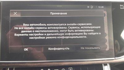

    Вот сколько не ищу, никак не могу найти информацию, как отключить вот это окно в MMI при каждом запуске двигателя. Знаю, что можно его убрать одисом инжиниринг. Может кто подскажет?
