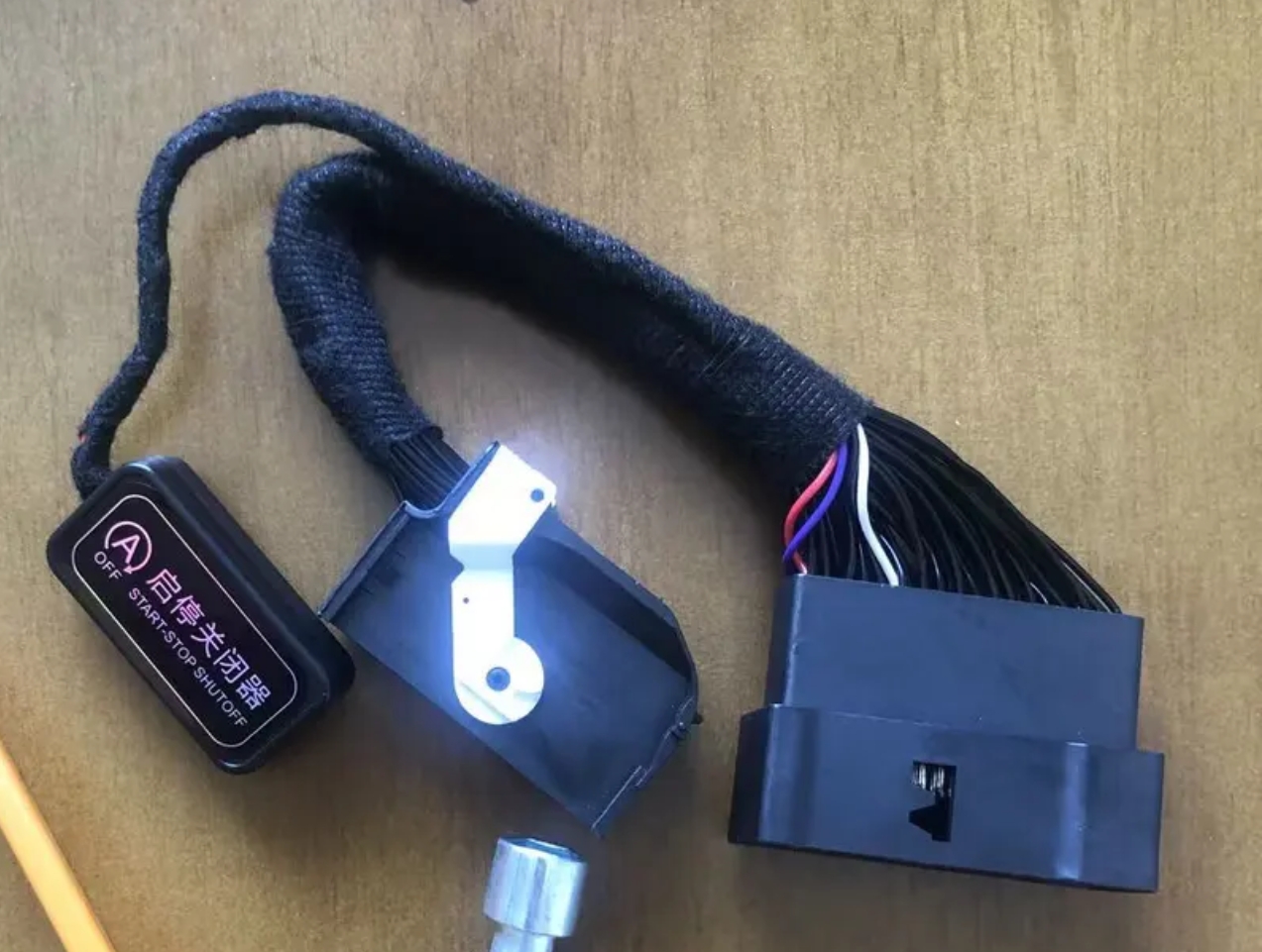

    А на Q7 etron 2017 старт стоп по такому же алгоритму можно отключить? На них нет физической кнопки отключения.

    Вот этого не знаю. Но нет причины, чтобы не попробовать)

    Программно старт-стоп не отключить. Но нормальный выход есть! Я купил на али одну приблуду, установил ее болт-он между блоком и черным 54-пиновым разъемом под сиденьем водителя, теперь алгоритм работы старт-стоп изменился: по умолчанию она всегда выключена, а включается нажатием на кнопку. Очень удобно и логично. Ошибок никаких нет в автоскане.

    Здравствуйте. Ссылочкой на али поделитесь пожалуйста. На Q8 2019 г.в. должна ведь тоже подойти?
