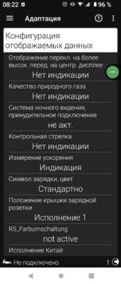

    В адаптациях 17 блока
  7. Robbin
    Robbin Участник форума
    15 янв 2023
    332
    Я это видел и пробовал делать, не помогло. Как мне представляется, это касается отображения рекомендации переключения на более высокую передачу в ручном режиме работы коробки. По опыту предыдущей машины, догадываюсь, что будет визуальное отображение текущей передачи со стрелочкой вверх.
    По своему вопросу я уже написал решение (кодируется блок 02)
